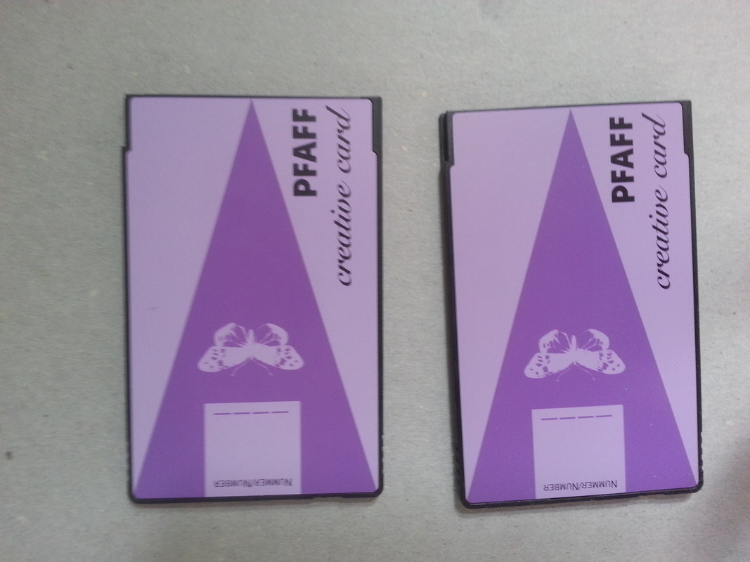

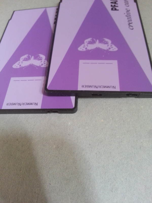

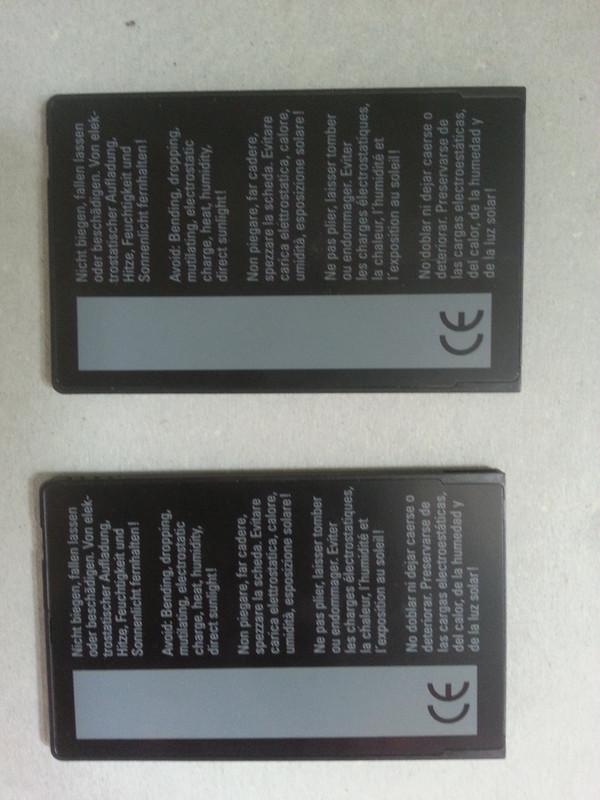

 У меня такие карты. Они немного разные, но обе рабочие. Обе проверяла и через шнур и через карт-ридер.
О результатах отчиталась выше.
Хотела дописать, но не получилось.
Переходник COM-USB стоит не дорого. Но, не факт что сработает. Были эксперименты когда пытались подключить 7570 к компу через шнурок. Сейчас уже плохо помню, но было что-то связано с разной скоростью передачи данных в разные стороны. Т.е. от машины к компу и обратно. От компа инфа не шла через современный принтерный разъем, хотя машина комп видела. Проблему решили добавив плату со старым разьёмом. Вот через него и хочу попробовать подключить карт-ридер через адаптер. Вдруг сработает.  1-81

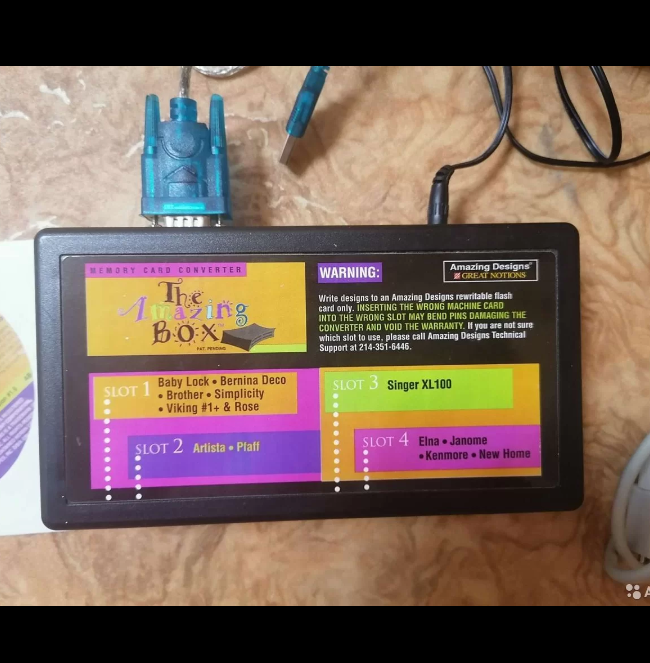

 Не оставляю надежду отвязать свой Pfaff 7570 от компа. Нашла адекватное по цене предложение на картридер Amazing box самой первой модели. Но, к сожалению, никак не получается найти инструкцию именно к этой модели и поэтому непонятно может ли он читать и, самое главное, записывать дизайны на родную пфаффскую карту для 7570? Или нужна перезаписываемая карта от Amazing?
 Вот, собственно, эта заветная коробочка. Один из слотов заявлен для карт пфаффа и бернины. Но перезаписываемой карты для Пфафф в комплекте нет, т.к. у продавца была другая машина.
 Возможности взять свою карту и проверить работу перед покупкой нет. Может быть у кого-нибудь есть опыт использования подобного картридера с пфаффскими картами?
  • Pfaff 7570, Pfaff Sensation, Pfaff Performance пра,абушкин Singer, Pfaff 4874, Family 9000d, Агат 54 D5, подшивочная Babylock; были New Home NH 9855, Janome 550e, Janome 350, Elna Xquisit 9010, Singer 9021, Janome 6600, Janome 744, Janome Cover Pro 1000
Оффлайн BoldBug
  • Сообщений: 4126
  • Репутация 111
Pfaff 7570. 2144. 2171
« Ответ #39 : 28 Февраля 2022, 11:21:35 »
Точно вряд ли кто ответит. Только риск.
Во-первых, не известно будет ли ридер работать с десятой Виндой.
Во-вторых, смущает что один слот для Пфафф и Бернины.
Да, у них одинаковые разъемы, но не взаимозаменяемые ни ридеры, ни карты.
В-третьих, если у вас есть чистая перезаписываемая карта Пфафф, где от нее ридер?

 Ридер встроенный в машине на плате. Все дизы, строчки и макси-узоры пишу через шнурок на вставленную в машину карту.
  Ну, вот и я искала в интернете на английском, но... Крайне мало информации и только про более поздние модели пишут.
 Меня и смущает как раз то, что под пфафф и бернину один слот. И то, что с родным картридером версии 4D, мои карты можно только читать и стирать, но не записывать. Но он выпущен позже, чем найденный сейчас картридер от  амазинга. И ещё продавец говорит, что использовал на нем фирменную карту от Зингера для записи дизайнов для Джуки. Т.е. возможно, что если совпадают разъемы, то запись зависит только от настроек в самой программе. Ну, как мы сейчас на usb-стик записываем для разных машин меняя только расширение файла и марку машины в программе при сохранении на носитель.
  Риски, конечно, есть. Но, то, что разработчики в амазинге были заинтересованы в продаже своей продукции и учли разные типы разъемов и кодирования, для продажи своей продукции, всё-таки обнадёживает.

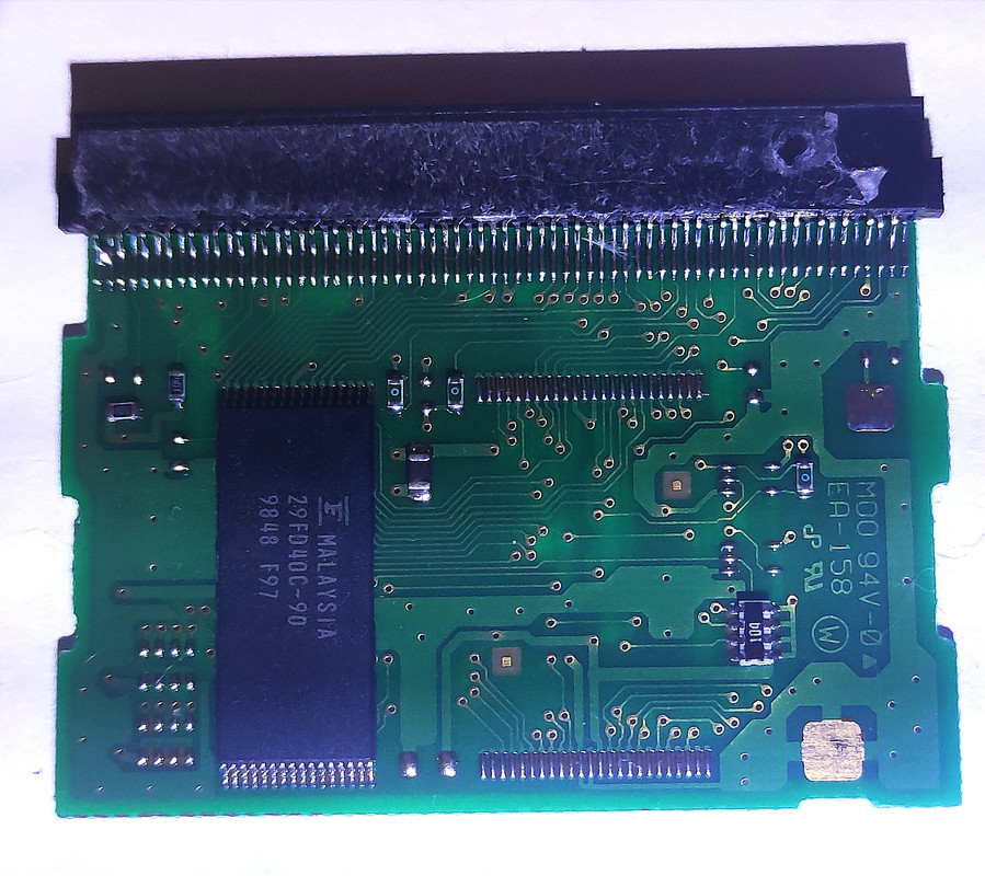

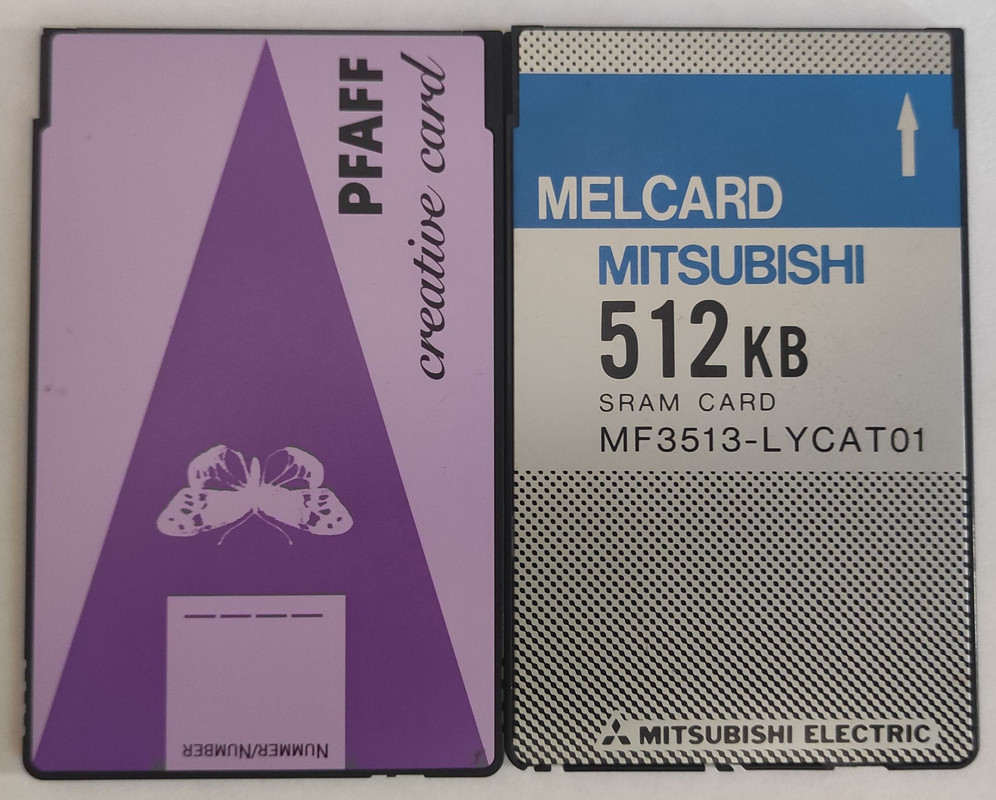

Устройство для записи на карту не нужно: машина сама является картридером .Я специально поставил на старый ноутбук windows 2000 sp4 ,на котором запускается Pfaff PC Designer 2.2 и установлены драйвера на USB кабель эмулирующий COM-порт. Сторонние дизайны можно заливать на карту памяти ,но так как у меня она только для чтения то программа сообщает мне об этом. Дизайны строчек нормально пишутся в свободные ячейки Р-памяти. Машина ,конечно старая, и в начале 90-х промышленные вышивалки уже тогда были по конструкции намного продвинуты ,а современные бытовые почти не уступают промышленным машинам. Я в начале пути и поэтому для меня это пока хобби ,кто знает чем это закончится.   1-03
Разобранная карта памяти только для чтения даёт надежду ,по мнению моих коллег ,что её можно сделать и записываемой ,но данное свойство заблокировано конструкцией платы. Кстати плата изготовлена с возможностью расширения памяти ,это место видно справа от модуля памяти.

Здравствуйте! Появилась у меня PFAFF 7570 ,а с ней появились и вопросы к владельцам : есть ли какой-нибудь опыт использования перезаписываемых карт сторонних производителей?
Всем привет! Я тоже вот обзавелась недавно 7570, после чего нашла данный форум.
Поделюсь своим опытом. Купила на али PCMCIA адаптер под CF-кард, надеялась, что машина это увидит, но - нет. И машина не видит, и амазинг бокс отказывается воспринимать. Тоже ищу варианты сторонних перезаписываемых карт.
  • Pfaff 7570, Pfaff 2144

Изучив форумы по совместимости карт формата PCMCIA ,могу сделать итог по совместимости карт для Pfaff 7570 .Для данной машины было 3 модификации от самой фирмы PFAFF : 1) это карта ёмкостью 512кб исполненная по технологии SRAM ,данная карта имела батарею для хранения данных . Эта карта была самая дорогая так как память SRAM до сих пор дорогая в производстве. 2) это карта ёмкостью 512кб ,исполнена на флэш памяти Atmel AT29C040 .3) карта ёмкостью 128кб ,исполнена на флэш памяти Atmel AT29C010A ,вероятно самая дешёвая -такую я приобрёл на ebay .Наибольшую совместимость для 7570 имеют карты ёмкостью не более 512кб (не проверено) исполненные по технологии SRAM с поддержкой 8-битной шиной передачи данных или с автоматическим переключением на 8-16 битный режим желательно с поддержкой атрибутивной памяти .В моём случае я приобрёл дополнительно карту  Mitsubishi MF3513-LYCAT01,которая поддерживает автоматический 8-16 битный режим работы ,но не имеет атрибутивной памяти .Данная карта без проблем отформатировалась машиной и я смог скопировать файлы из Р-памяти машины ,это значит ,что карта совместима и работа с ней возможна. Сама карта используется для ввода в эксплуатацию ЧПУ станков
