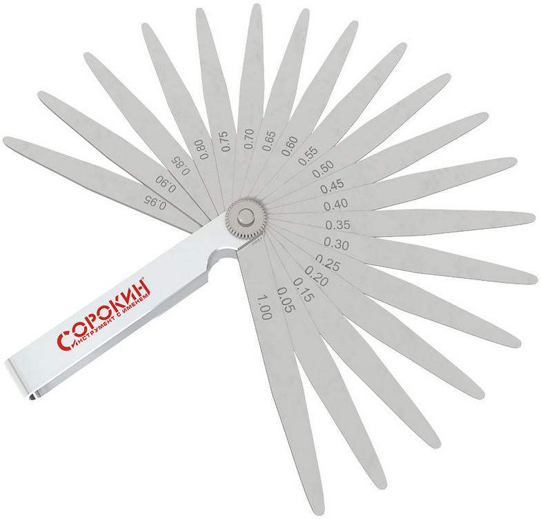

Вы не сможете мне еще подсказать ответы на несколько вопросиков  1-08 :
1. Если металлическая пластинка-крючок сдвинулась с места , ее можно выправить силой?  Или оставить как есть, только отрегулировать величину зазора согласно схеме :
2. Операцию регулировки зазора в 0,7 мм нужно делать при поднятом или опущенном игловодителе , как я поняла иглу нужно снять, а вот про положение игловодителя ничего не сказано, но ведь положение игловодителя влияет на положение челнока и соответственно пластикового вкладыша ?
3. Подскажите еще пожалуйста , из чего можно сделать указанный на схеме щуп 0,7 мм , может есть какие приспособления , которые могу заменить данный щуп?
Еще раз искренне Вас благодарю за Вашу помощь , Вы очень отзывчивы и добры  1-93!!!
С уважением, Ирина
То, что повело в сторону, пока не трогайте. Сначала закажите все новое,  установите, отрегулируйте.
Потом можете играть с погнутым.
Но при этом просто давить на деталь с целью выпрямить может не стоит, чтобы избежать возникновения трещин.
Такие вещи надо легонько небольшим молоточком, постепенно и медленно рихтовать, положив на массивную металлическую ровную поверхность.
Я не вижу степени отклонения, поэтому подсказать стоит ли только отрегулировать зазор, точно не могу.
Я обычно в таких случаях рекомендую заменять деформированную деталь.
Пробуйте, выставив зазор правильно.
Игловодитель не влияет на положение статической части,  а зазор измеряется именно между пальцем и статической частью.
Вращается у нас деталь с острым носиком, которая захватывает нить. Иглу надо снять потому, что она мешает.
Щуп либо заказывается на фирме Пфафф, что долго и дорого, либо изготавливается.
Такие зазоры мой глаз уже умеет точно определять, а там, где глазу не подступиться, использую набор автомобильных щупов.
Примерно такой
Щупы широкие, обрезаю или спиливаю  до узкого кончика.
Если есть дома штангенциркуль, можно найти из имеющегося подходящее, например, тонкий вязальный крючок.
Или взять самую тонкую спицу и равномерно заточить под нужный диаметр.
