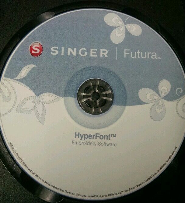

Здравтвуйте! Мне подарили б/у машинку singer xl 550. без установочного диска. программа, скачанная с сайта зингер не работает, пишет нет некоторых файлов dll...Я так понимаю с новой машиной установочній диск идет в комплекте. На ebay есть в продаже, но сейчас в Украину из США не отправляют, к сожалению. Если восможно, поделитесь для xl 400. может из нее подтянет нужные файлы. Спасибо

Думаю такой нужен. Я раньше выішивала на Juki HZL 10N. но она на прямую не связана с компьюером. И поетому мне трудно разобаться с зингером.

Нет, эта программка лишь для оцифровки шрифтов.
Я дала вам ссылку на офсайт, вся информация ищется на нем, например
"Программное обеспечение в комплекте
Компакт-диск с программным обеспечением, включающий установочное программное обеспечение, AutoPunch™, HyperFont™ и средства редактирования. AutoPunch™ преобразует картинки, логотипы и самостоятельно созданные рисунки в вышивку. HyperFont™ преобразует все шрифты TrueType на вашем компьютере в вышивальные. Расширенное редактирование позволяет редактировать существующие дизайны вышивания.
Работает с любым компьютером с операционной системой Windows® XP/Vista®/7/8/8.1
(для Windows® 8 и 8.1 требуется обновление программного обеспечения, доступное на сайте Futura-Support.com)"
Идем по ссылке, выбираем там свою машину и попадаем сюда
Слева есть меню, выбираем пункт "Обновление программного обеспечения"
Попадаем сюда
Пробуйте.
Возможно, это та же самая версия, что шла для XL400 (меня есть, не устанавливала)
Может быть сначала вам придется зарегистрироваться и зарегистрировать свою машину.
