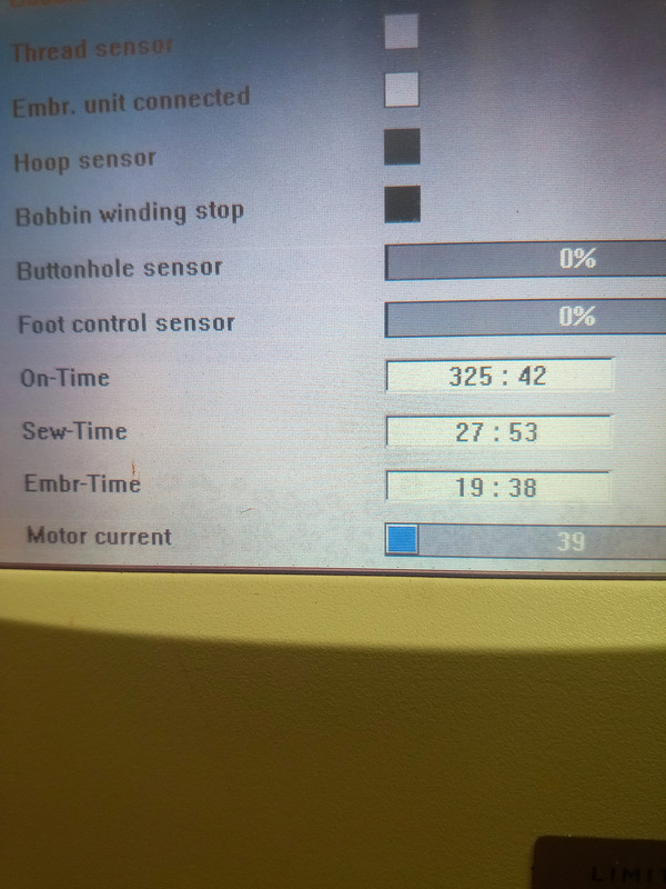

« Ответ #44 : 15 Апреля 2021, 14:38:12 »
  День добрый. Залезла в сервисное меню Disigner SE  чтоб посмотреть сильно ли изношена машина. Я так понимаю, что моя машина практически в идеальном состоянии для её возраста? Если "sew-time" и "embr-time" мне понятно - это сколько часов шитья и вышивки было, то что означает "on-time"? Сколько машина находилась во включенном состоянии и в режиме работы и в режиме ожидания?
  • Pfaff 7570, Pfaff Sensation, Pfaff Performance пра,абушкин Singer, Pfaff 4874, Family 9000d, Агат 54 D5, подшивочная Babylock; были New Home NH 9855, Janome 550e, Janome 350, Elna Xquisit 9010, Singer 9021, Janome 6600, Janome 744, Janome Cover Pro 1000
Оффлайн BoldBug
  • Сообщений: 4126
  • Репутация 111
Husqvarna Rose, Iris, Skandinavia, Platinum, Designer I, Designer SE
« Ответ #45 : 15 Апреля 2021, 19:57:56 »
Да, всего включенная в сеть.
Но учтите, что это могут быть данные не всего, а после  последнего сервисного обслуживания.
Пользователи, которые поблагодарили этот пост: lubanya

« Ответ #46 : 16 Апреля 2021, 08:46:13 »
Марина, а разве в сервисном меню можно обнулить счётчики? В пользовательском да, это даже в инструкции написано. Собственно, я потому и полезла в сервисное меню, т.к. в пользовательском маленькие цифры были.
 Но, если честно, внутри машина очень чистая, как с завода, щетки на моторе не сточены, защёлки на корпусе в идеале. Т.е. она явно мало работала и её не разбирали.
 А чего я тогда в машину полезла? Кнопка-защелка крышки была сломана. А вернуть её на место можно только разобрав машину.
Извините, ваше сообщение нечаянно пропустила и увидела только сегодня.
У всех производителей по-разному.
В некоторых случаях можно, например, при замене главной платы.
У Бернин сделано иначе, там главную плату выдают без основного чипа.
И механики должны этот чип переставить со старой платы.
А вот обнуляются ли у старых Хускварн, я точно не помню.
Платы на них крайне редко меняю и давно уже не было повода.
