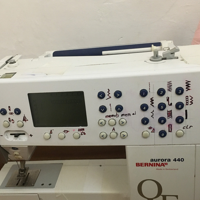

« Ответ #115 : 07 Августа 2021, 22:37:14 »
1405, 435, 450 - это все одна машина, один софт и остальное одинаковое.
А 440 Аврора тоже??? 1-81
  • family BERNINA-700 bernina-avrora440 janome
Пользователи, которые поблагодарили этот пост: BoldBug, Mir
Оффлайн BoldBug
  • Сообщений: 3943
  • Репутация 108
Bernina Aurora, Artista, Bernina 5 и 6 серии
« Ответ #116 : 07 Августа 2021, 23:11:36 »
Не совсем. Есть очень существенное различие, у Авроры 440 тип челнока качающийся.
А у тех моделей тип челнока промышленный двойного обегания.
В софте и остальном разницы нет.
