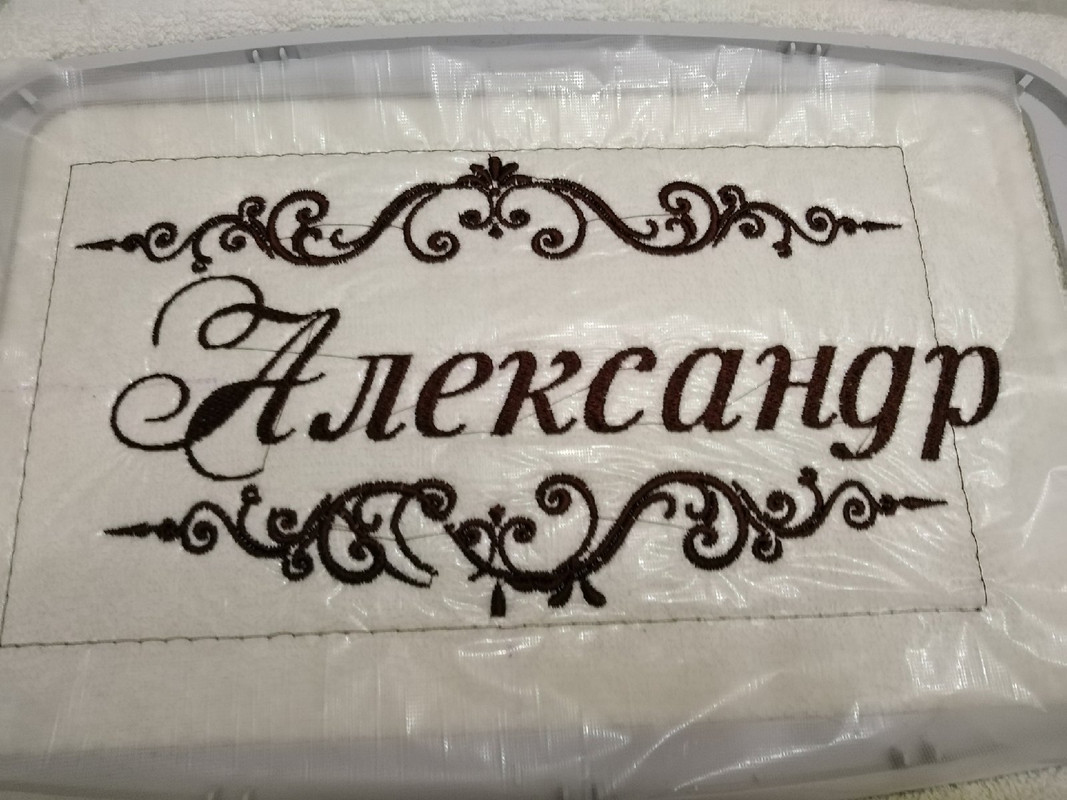

Марина посоветуйте стала вышивать кружево машина не везде делает валик  уже второй элемент запорот, стала проверять пяльцы, в маленьких (126х110) игла не попадает по шаблону приблизительно 1-2мм. справа ,в больших (140х200) не попадает  примерно 5-6мм. справа и немного вверх. Пробовала включать и выключать машину результатов 0. Звонила в мастерскую заломили большую для меня сумму. Попробовала сама -открыла низ машины, но не знаю что дальше делать,боюсь навредить машине ,в инете ничего не нашла. Мне бы картинки или видео я бы тогда попробывала  где что подкрутить и поподробнее.Что  делать не знаю я в полном расстройстве. Жду вашего совета.  1-04 1-09
  • Чайка 142м,Джаноме 350е

« Ответ #63 : 26 Марта 2018, 20:27:31 »
Надо подогнуть держатель пялец в нужную сторону и по шаблону проверить

Машинка Pfaff creative 1.5. В процессе вышивки на этапе вышивания нижнего узора произошло смещение рисунка, ну и надписи в последствии тоже. Всё закреплено, ничего не задевало. До этого этот же рисунок вышивали, всё было хорошо. Машинка почти новая, месяца 2 в эксплуатации.
Какие варианты? Грешу на механику...
