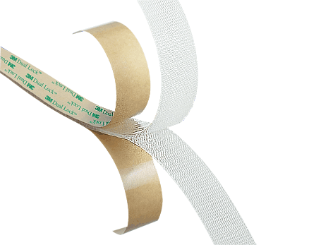

сталкивалась с тем, что просто тяжёлые детали падали , отклеиваясь от карниза, вышла из положения тем, что покупаю липучку "папу" фирмы 3М -   Вам не разрешено просматривать ссылки
Зарегистрируйтесь или войдите на форумтык и ещё если некоторые части можно спрятать, например за жёсткой частью, то де жабо, декаративные части креплю на эту липучку с изнаночной стороны планки на потолочном карнизе, соответственно толщина уменьшаеться
а недавно нужно было впихнуть в потолочный карниз с закруглёнными краями уже шитую мною ранее римку, которая была по размеру больше на 15 см, так мне выпиливали в закруглениях нужные мне желобки и заклеивали пластиком, получилось супер  girl_haha  так что на счёт Ваших придумок не удивляюсь, в этом деле как говориться все варианты хороши, чтобы красиво и функционально было  girl_wink
Много интересного почерпнул на сайте .
Края у липучки лучше закруглить, для полного прилипания надо 48 часов, так что клеить лучше загодя. Клеить в теплом помещении.
Я думаю можно помочь феном если что. Ну и степлер ни кто не отменял, куда же без него.
я края приклеиваю Вам не разрешено просматривать ссылки
Зарегистрируйтесь или войдите на форумвот таким клеем держит намертво, пробовала руками отдирать липучку, нереально оторвать
простую липучку этим же клеем прохожу точечно по всей длине планки ( точки клея на планку, не на липучку)
