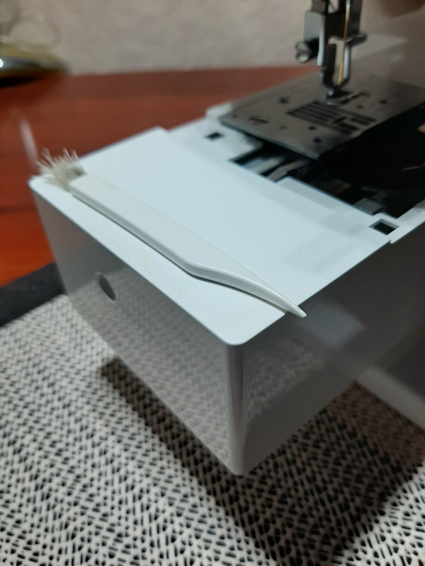

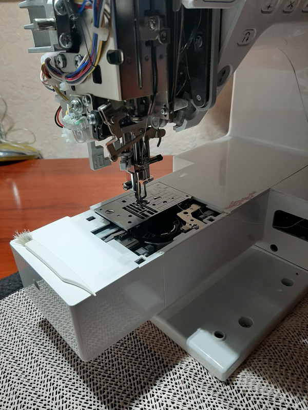

Здравствуйте всем! Подскажите пожалуйста ,решила почистить свою машинку сама  впервые ,по ходу нити и под челноком. Все проверила почистила сверху. А вот снизу не могу снять белую часть корпуса , винтик сзади отвинтила а вот дальше никак. Видимо где то есть защелка не знаю как найти. Это машинка Бразер инновис 5000. Высылаю фото. Положила кисточку на деталь, которую хочу снять. 1-75

Чуть больше усилия и крышка снимется

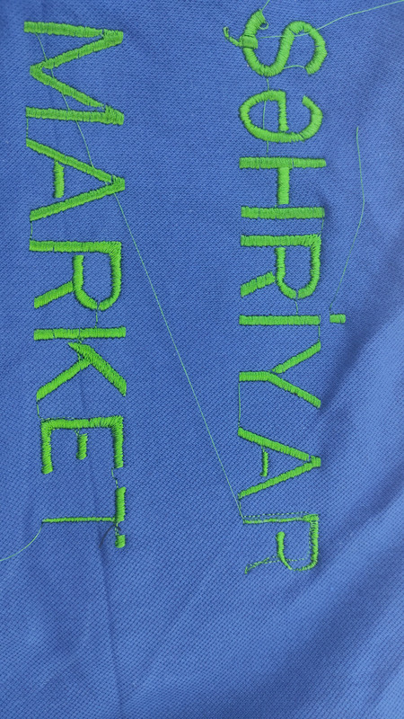

Сдраствуйте. Машинка Джаноме 350 е
При вышивание на пяльцах 14 х 20 именно где то на 17-19 сантиметре начинает искажать букву или вышивает на одном месте пару секунд потом продолжает..и это все в самом конце.В чем может быть проблема??
