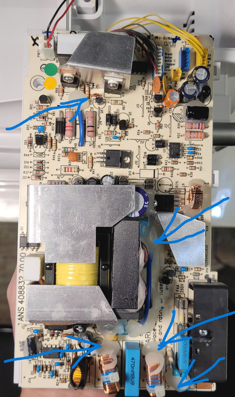

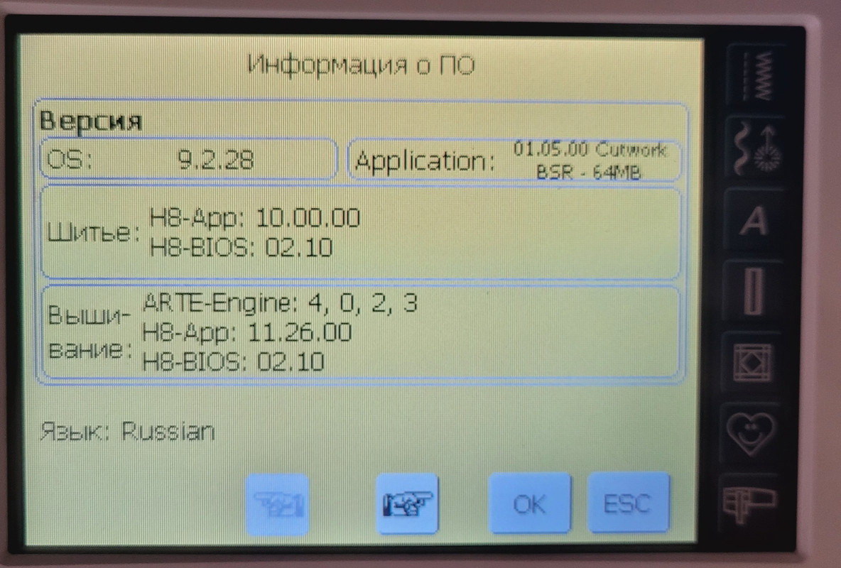

« Ответ #414 : 22 Марта 2025, 20:37:57 »
Здравствуйте.
Очень надеюсь, что я в правильную тему задаю вопросы.
Бернина Артиста 730
Мне кажется что проблемы связаны с ПО машинки, т.к. история машинки не известна, но у нее точно втыкалась игла в лапку и ошибка при этом не появлялась, поэтому в ней могли устранять эту ошибку, чтобы скрыть дефект.
проблемы:
У машинки вся правая часть довольно сильно греется при работе (где круглые ручки, под экраном, сзади, где шнур питания, в общем везде, где расположены платы) в течении 30-40 минут нагревается так, что приходится выключать чтобы остыла, страшновато работать, вдруг перегорит что-нибудь, хотя она в эти 30-40 минут большей частью просто стоит ждет, именно шьет она может быть 10 минут из всего этого времени.
На плате (где шнур питания) многие места залиты белым веществом, как пластик, отваливается легко (см. фото 3) не знаю что это, думаю типа охлаждающее что-то. На других платах (на Ebay) такого вещества нет.
На педали не работает кнопка поднятия-опускания иглы. При первом включении после покупки эта функция работала, но после отката машинки к заводским настройкам перестала.
Ну и ошибка обрыва нижней нити постоянно, при закрытой крышечке и протертом безворсовой салфеткой датчике, не знаю, возможно ошибка тоже связана с некорректной работой ПО.
что делала:
Через меню машинки возвращала настройки несколько раз, не помогло.
Педаль проверила - ставила на другую бернину, кнопка поднятия иглы работает, проблема не в педали.
Информация о ПО разная в самой машинке и в инструкции, нигде не нашла никакой информации о версиях ПО, поэтому только на инструкцию могу ссылаться. (1 фото из инструкции, 2 из машинки)
Подключала машинку к компу, но комп ее не видит (виндовс 10), то есть видит, но с вопросиком, просит драйвера.
Я поняла, что надо искать комп с XP и уже туда искать драйвера, но что мне это даст пока не понимаю.
вопросы:
Как обновить ПО или переустановить полностью, возможно ли это?
Могут ли это быть проблемы с платой, в которую шнур питания втыкается?
Может она вообще и должна так греться?
Что делать с педалью?
заранее Благодарю за ответы, очень жду мнение специалиста.

« Ответ #415 : 25 Марта 2025, 15:21:29 »
Бернина Артиста 730
проблемы:
вопросы:
Какого года выпуска ваша машинка? Интернет говорит 2006 года. Я посмотрела на третью картинку - у вас просто плата собрана из комплектующих электронных, свойственных для того времени. На сегодняшний день эти электронные компоненты отживают свой срок. У меня на работе компьютер был куплен в эти же годы, через 10 лет все электронные компоненты, особенно конденсаторы просто вышили из строя, вздулись.
На официальном сайте Bernina не нашла обновление для софта машинки, искать только в официальном СЦ - у них это должно быть. Позвоните в официальный СЦ Бернины, спросите сколько стоит сама плата (и продаётся ли она ещё) и её замена.
Машинки современные греются, особенно там, где стоит сенсорный экран. А сенсорный экран и на смартфоне имеет свойство греться, как и на планшете.

« Ответ #416 : 26 Марта 2025, 03:01:35 »
Благодарю за ответ.
Позвоню в СЦ Бернина, узнаю по плате и по программному обеспечению.
На всякий случай еще вопрос, не подойдет ли к моей артисте 730 ПО от другой бернины? я на сайте нашла например на 475, 480, 475 есть прошивки (V39.08.04), ну чтобы педалька хоть работать начала, как положено.
да, год выпуска 2006 судя по шильдику на машинке.
Напишу на всякий случай тут информацию, вдруг кому-то пригодится, я подключила машинку к 10 виндовс через центр мобильных устройств, как советуют на оф. сайте бернина, комп машинку как флешку увидел, хоть и пишут что эта функция больше не поддерживается.
  • Bernina artista 730 Bernina 350

Вы подумайте сколько вам будет стоить реанимировать машинку! Плату надо электронщику «прозвонить», найти вышедшие из строя компоненты и припаять новые. Но вот процессор у машинки, куда устанавливаются мозги и возможности машинки вряд ли получится заменить.
И как написала Марина, не пытайтесь обновить ПО от другой машинки! Для каждой серии машинок производитель делает свои платы и процессор. Машинка не компьютер, хоть и работает под Windows, есть ограничения, связанные с возможностями процессора. Вы ведь не сможете на процессор 2006 года установить Windows 10. Вы в каком городе живете?
  • mySewnet Platinum, PFAFF ICON
Оффлайн BoldBug
  • Сообщений: 4098
  • Репутация 109
Обновления ПО машин
« Ответ #419 : 26 Марта 2025, 14:37:51 »
Опыт показывает, что такие  восстановленные платы долго не живут.
Мы пробовали восстанавливать, причем на заводе Simens   -
цена ремонта не намного ниже готовых плат, просто заменяем на абсолютно новые.
Хорошо бы еще драйвер поставить. Хотя пока с машиной не понятно, не стоит возиться.
Драйвер наверняка поставится вместе с установкой Артлинк версии 8
Но машина стоящая, она даже как швейная шикарна, у меня до сих пор Артиста 200.
В идеальном состоянии, не пользоваласть, так как стояла на витрине.
Потом хоть и купила 780, эту продавать жаль

Здравствуйте! Машина Husqvarna Designer Ruby, куплена давно, несколько лет стояла в коробке. Сейчас я пенсионерка и появилось время вышивать. Но... при нажатии кнопки старт, требует калибровку блока. Прочитала форум (пришлось заново регистрироваться, тк уже все пароли потеряла). Всего два совета - сервис и обновление ПО. Второе более доступно, тк до ближайшего сервиса 1,5 тысячи км.
Прочитала, что надо делать все обновления по порядку. Вопрос, как узнать сколько я пропустила? у меня в загрузках сохранился архив такой HVDR_DL_533_6373_2016-03-01. Возможно это и было последнее обновление?
У вас машинка Ruby Delux или Royale или просто Ruby? К ним разные обновления.Вам не разрешено просматривать ссылки
Если у вас машина Ruby обыкновенная, вот в этом сообщении внизу есть обновления для вашей машины, там несколько по порядку выхода.  Для Ruby Delux или Royale обновления тоже есть, но дальше.
Установите их по-порядку, последняя версия тоже там есть. дата чуть отличается. это потмоу что сначала ее выложили на сервисный закрытый ресурс, потом уже в общий достуа на сайт. Номер версии тот же самый.
Какая версия чтоит на машине вы можете посмотреть в настройках - только там будет правильная информация.
