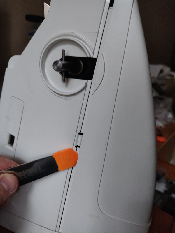

Если вдруг кому интересно будет в будущем то затык в располовинивании был вот с этой защелкой, показал на фото как давить примерно пластиковым чем-нибудь тонким..

Цитата: slava47
Снял экран, тач прогрел, протер, все контакты прочистил  и по новой собрал, но чуда не произошло. Тач нужно менять. Посмотрел на просторах инета (ютуба), народ покупает дешевый тач (где-то за 10$), не совсем подходящий по расположению контактов и потом колхозит меняя контакты и в принципе все работает. Со сменой контактов можно конечно справиться заказав кое-какие доп разъемы. Ваши мастера тоже "колхозят" или покупают дорогущий оригинальный тач? Денег он конечно стоит абсолютно не гуманных...
Точно не помню сколько стоит тачскрин, но недорого вроде.
У вас цены выше. У нас конечно сразу заменяют на новый.
Рабочее время дорого, а детали нет.
Для клиента выгоднее, если мы ставим сразу новые детали.
Заменять тачскрин надо в комплекте с новой изоляцией.
Иначе  могут быть проблемы.
Еще надо тщательно проверить шлейфы и разъемы.

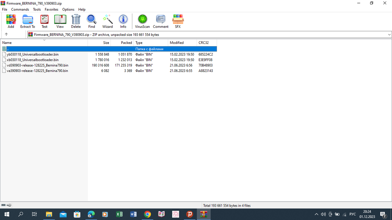

Марина, добрый день! Как правильно поступить, чтобы не навредить. В самой машине Bernina 790+ в списке пялец, нет такого размера, что надо сделать, чтобы они появились? Спасибо.
Наверное надо делать обновление.  Нашла вот это Вам не разрешено просматривать ссылки
Зарегистрируйтесь или войдите на форум какой раздел? Я боюсь что-то сделать не так как надо. Спасибо.
Указание: «X» в демонстрационных файлах означает машину и версию встроенного ПО.
> Откройте Интернет-браузер и введите «http://www.bernina.com/support» в адресное меню.
> Щелкните на вкладку «Поиск технической поддержки к машинам» и выберите нужную модель.
> Чтобы загрузить данные, щелкните на ссылку «Firmware BERNINA XXX Vxx.xx.xx».  Зашла на сайт, вверху нашла техподдержку, выбрала 7 серию, а вот эту ссылку найти не могу. «Firmware BERNINA XXX Vxx.xx.xx» 3 пункт Firmware BERNINA 790 PLUS V39.09.03 - ZIP 165,5 MB может быть это?

Не ищите инфу на российских сайтах, смотрите на офсайте Америки.
Зарегистрируйтесь или войдите на форумВот информация для вас, и только здесь.
Внимательно читайте, скачивайте документы, переводите.
Там четыре документа PDF, изучите внимательно сначала их.
А уж потом будете скачивать обновления.

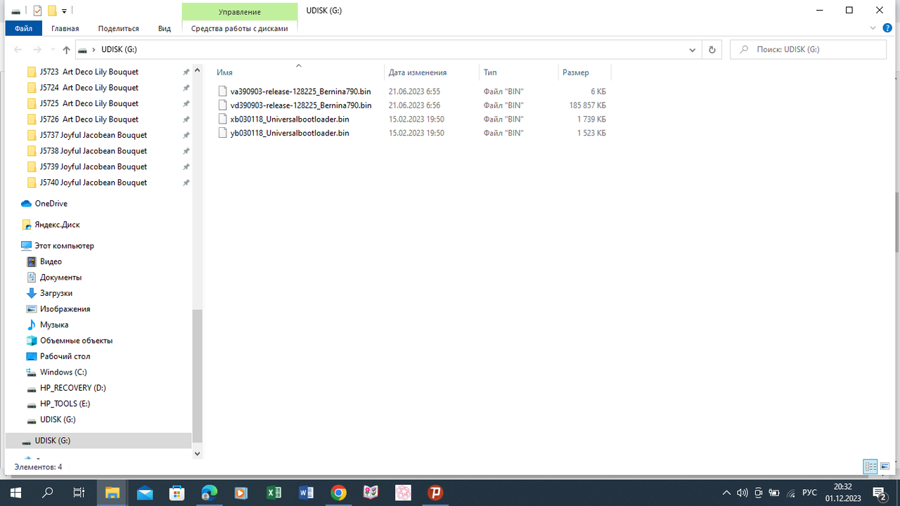

Спасибо, Марина. Я все очень внимательно прочитала, распаковала и вот что получилось в итоге на флешке. Если все правильно, завтра с утра буду обновлять машинку. Волнуюсь. А что интересно они добавили в обновление, кроме пялец. Вы тоже обновили? Все нормально? Спасибо. Это с флешки
