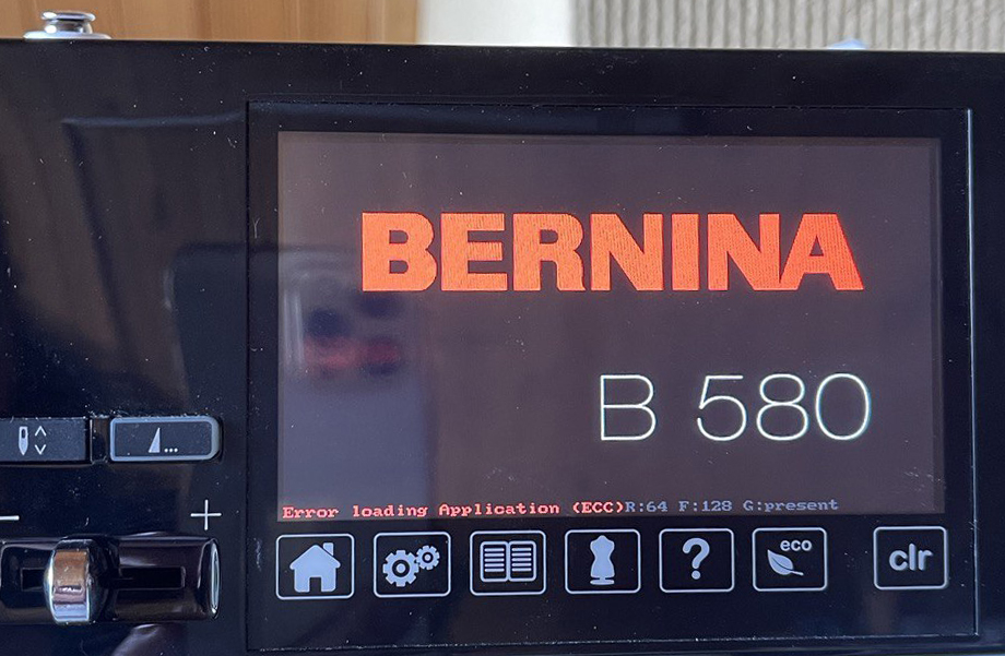

« Ответ #315 : 16 Июля 2023, 15:39:41 »
Добрый день!
У меня после долгого простоя перестала запускаться моя Bernina 580.
На экране
Error loading Application
Я нашла в Минске мастерскую, которая была официальным представителем Bernina, но их мастер пока сказал по телефону: у вас слетела прошивка. А что делать он не знает (или пока не знает).
Может быть, каким-то чудом здесь мне помогут?
  • Bernina 580

« Ответ #318 : 16 Июля 2023, 19:11:10 »
Да, похоже что слетела прошивка.
Сначала зайдите на сайт Бернины, американский.
Смотрите чтобы не перебросило на русский
Надо чтобы в адресной строке стоял именно этот адрес
Затем идете сюда, скачиваете и обновление, и инструкцию.
Затем  внимательно разбираетесь как установить.
Пользователи, которые поблагодарили этот пост: Татьяна0723

« Ответ #319 : 16 Июля 2023, 20:16:46 »

« Ответ #320 : 16 Июля 2023, 20:17:40 »
Зарегистрируйтесь или войдите на форумhttps://www.bernina.com/en-US/Home-United-States
Зарегистрируйтесь или войдите на форумhttps://www.bernina.com/en-US/Support-US/Machines/BERNINA-5-Series/BERNINA-580
К сожалению, машина не видит флешку сейчас.
Ведь нужно Go to the “Setup-Program” of your BERNINA Sewing computer.
а машина висит на этом сообщении Error loading Application.
это похоже, как если бы компьютер показывал черный экран System not found
В любом случае, благодарю Вас за ответ!
  • Bernina 580

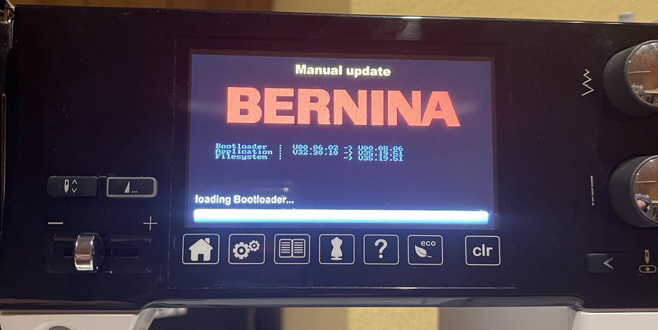

« Ответ #321 : 16 Июля 2023, 23:03:21 »
Текущие события.
Я продолжила поиски помощи в интернете и нашла статью на Reddit (Вам не разрешено просматривать ссылки
Зарегистрируйтесь или войдите на форумссылка).
Там человек жалуется, что застрял во время апдейта Bernina 790.
Ему советуют -- как войти в manual update:
turn the machine off, press and hold the knot and pattern end buttons simultaneously and turn back on. It will go into manual update mode. If it asks you to verify, press the same two again.
гугл-перевод: выключите машину, одновременно нажмите и удерживайте кнопки узла и окончания рисунка и снова включите. Он перейдет в режим ручного обновления. Если он попросит вас подтвердить, нажмите те же кнопки одновременно еще раз.
у меня на Bernina 580 рядом кнопки игла-вниз-вверх и окончания рисунка, я нажала их и удерживала, включая машину, ручное обновление было предложено и нужно было для подтверждения эти две кнопки снова нажать.
После этого такая картинка.
Я побежала писать сюда.

UPD: прошло 20 минут - экран показывает все то же: Loading Bootloader.
Теперь ищу флешку меньше 2 Гб -- новый квест.
На другом форуме (осинка) пишут, что это всё очень плохо, раз не грузится Bootloader.

У Бернины вроде нет таких требований к размерам файлов.
Вы все правильно делали? Скачали архив и распаковали?
Потом запустили экзешник  из архива  и извлекли из него содержимое?
Потом скопировали это на чистую и отформатированную флешку.
Извлекается три файла в формате .bin
Вы все три на флешку скопировали?
Может стоит попробовать только один la351951_38297_Bernina580.bin?
Если не получится - добавьте на флешку файл
lb000806_B555_B560_B570_B580.bin
Ну и в конце концов попробуйте еще раз все три.
Но перед этим выньте кабель из сети и дайте постоять примерно сутки.
А еще - у вас напряжение не скачет?
Хорошо бы подключать машину через стабилизатор напряжения.
И чтобы не ниже 230 вольт показывало.

Стабилизатора, к сожалению нет, но теперь обязательно обзаведусь.
У Bernina вроде есть такая особенность: не читать флешки большого объема.
Даже в тех комментариях, где я нашла совет про две кнопки, есть такая деталь:
After bringing my machine in for service, the culprit was a usb thumb drive with too much storage. Crazy huh! The dealer said the machines can get thrown when using a thumb drive over 2gb. Insane that a machine that costs this much hasn’t figured out how to read larger thumb drives. The guy fixed it in front of me in about 2 minutes.
вольный перевод такой:
Когда я принесла свою машину в сервис, фокус оказался в том, флешка была слишком большого объема (сама флешка, а не файлы на ней - прим. переводчика).  Продавец сказал, что машины могут вылетать при использовании флешки более 2гб. Безумие, что машина, которая стоит так дорого, не научилась читать большие флешки. Парень починил всё у меня на глазах примерно за 2 минуты.
