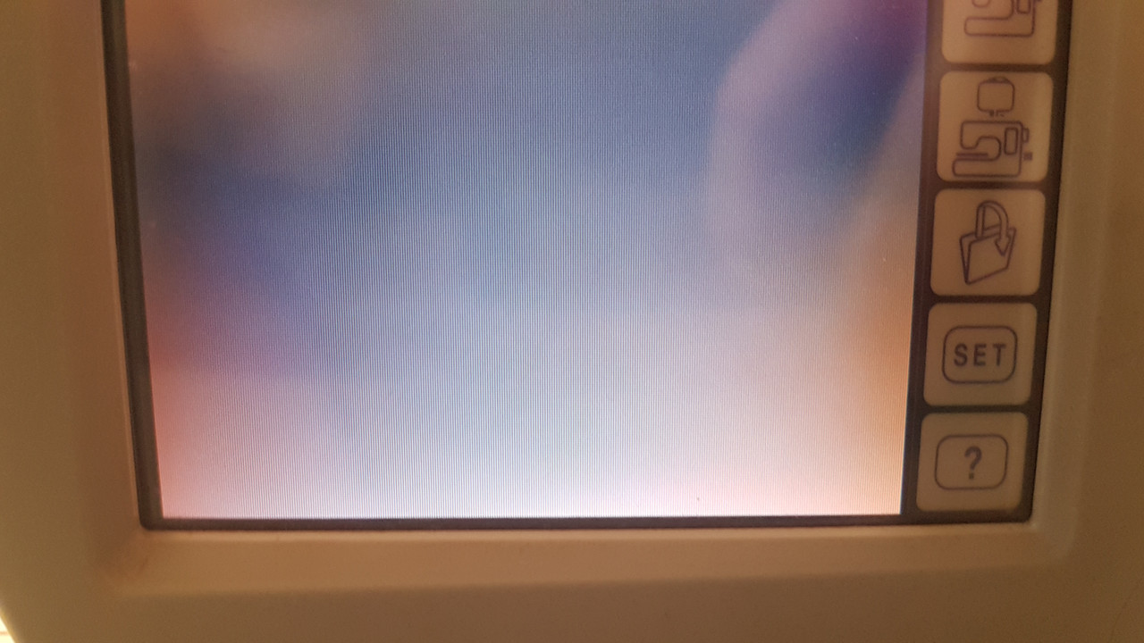

« Ответ #237 : 05 Декабря 2020, 15:24:38 »
Доброго время суток. Может кто поможет, машинка janome mc 9700 установил обновление 9500 машинка после этого работает, одна беда ,дисплей ни чего показывает. Что сделать можно?  Как сделать сброс? Ведь экран темный.

« Ответ #238 : 05 Декабря 2020, 20:07:52 »
Первый вопрос - кто надоумил делать обновление, разработанное для совсем другой модели?
Второе - надо было сначала сделать архивацию всех данных и настроек, может теперь это помогло бы.
Попробуйте увидеть машинку в компьютере через кабельное соединение USB, если оно есть, не помню уже.
Второй вариант - держа и не отпуская кнопку старт/стоп, включите машину.
Кнопку не отпускайте пока на экране не появится окно сервисных настроек (примерно минута, ну две).
Если если оно появится - ничего не делайте, просто выключите машину кнопкой.
Что может точно помочь, так это переустановка именно вашего ПО. Но его нет, апдейты не выходили.
И я не могу запросить файл апдейта, я этих машин не продавала.
И вообще, у восточных производителей, в частности Джаноме, с поддержкой все очень плохо.
Бразеры - там почти все апдейты платные, Джаноме (и аналоги Элна) на большинство моделей их не имеет.
Хорошо с поддержкой только у Бернины, Хускварны, Пфаффа и даже Зингера.
Пробуйте найти ваш местный официальный сервис.
Если машины продавались, у них либо есть ПО машины, либо могут запросить.
А мы вообще получаем все через третьи руки (Польша), не допросишься.

« Ответ #239 : 06 Декабря 2020, 04:50:29 »

« Ответ #240 : 06 Декабря 2020, 09:07:41 »
В вышивальных машинках обновлением называется как правило именно полная прошивка.
Обновления безусловно важны, но только строго свои.
Боюсь, что знакомый вам не поможет. Кроме описанных мною действий другие делать нельзя - будет только хуже.
Вам не нужен близкий сервис. вам нужен грамотный авторизованный сервис.
А в наши дни при существовании такой услуги, как курьерская доставка, расстояния не особенно важны.
В вашей столице-то сервис хотя бы есть?
Ну или главную плату, но только точно для этой модели.
На будущее урок - сначала спросите здесь, всегда ответим что можно, что нельзя.

Завтра попробую сделать, все что вы посоветовали. Напишу что получилось . Я вообще хотел еще попробовать в слепую сделать сброс до заводских настроек. Нажимая на те места, где по идеи должны находится нужные кнопки на дисплее. Или вы считаете, что это бесполезно? Где то читал, что существует возможность сбросить настройки, способом подобным  установки обновленя. Но такой файл тоже найти не получилось. А потом уже закажу плату, надеюсь она не по цене новой машинки получится.
Здравствуйте! Попробовал разные комбинации клавиш на экране ни чего не появилось. В слепую тоже сброс не получается сделать.
Разъемы тоже все проверили,  почистили,все подключено.
Как бы точно убедится, что это не дисплей. Не хотелось бы купить плату и выяснить, что нужен был, все же дисплей. Инженерное меню ведь не зависит от обновления и программы в целом? То есть ,если дисплей рабочий, то в этом режиме он должен был что то показывать? Или я не правильно думаю?

« Ответ #244 : 08 Декабря 2020, 12:52:28 »
Это довольно упрощенные машинки и ПО там одно - и вышивальное, и сервисное вместе.
Если загрузили чужое ПО -  не покажет, это как с телефонами - кирпич.
Давайте подождем, вдруг у Володи-механика больше информации
857610009 Printed circuit board A unit - код платы
Заказывать и проверять надо именно по нему и рядом надо писать оригинальное название.

« Ответ #245 : 08 Декабря 2020, 19:28:38 »
Конечно дисплей не был ярким как показано на видео или на картинках. Но перестал работать он именно , сразу после установления обновления. Раньше не моргал и изображение не пропадало ни разу. Но с другой стороны, ведь пострадал только дисплей, на остальной работе машинки обновление никак не сказалось. Все строчки , и вышивальные функции работают в прежнем режиме. Мне казалось, что если софт не подходит, по идеи вся машинка, должна была стать кирпичём. Хотя я не программист. И могу только гадать о возможностях. О плате дадут ответ , только через 2 недели. Может так получился, что ответ окажется отрицательным. Может попробовать еще скачать  программу на мс 350? Хотя она не имеет швейного блока, только вышивальный.

« Ответ #246 : 08 Декабря 2020, 21:34:19 »
Конечно нет, 350 вообще никак сюда. Во-вторых, мы не знаем какая часть ПО совпала. а какая нет.
Я написала Володе-механику в личку, может он что подскажет.

« Ответ #247 : 09 Декабря 2020, 21:48:56 »
Прочитал что машинки janome 9700 и elna 8600  очень похожи, и к тому же собираются на janome, на последнюю без проблем можно скачать обновления. НУ ВОТ ПОЙДЕТ ОНО НА JANOME 9700 вопрос😏
Начало все было так как указано в инструкции, точно не помню, что именно было написано, но видимо то что и говорилось в описании.Во время установки, на дисплее было постепенное заполнение, сначала желтым цветом , поверх шёл синий.. сначала треть, потом вторая, затем остаток. После чего на экране появилась надпись, на английском. Процесс закончен(process finished). Посла я выключил машинку, а когда включил, уже стало так как на фото.
Ребята, которые немного разбираются в электронике, предполагают что в этих машинках отличается именно дисплей и контроллер, поэтому и так получилось. Я смотрел сервис мануал на 300ю и на 9900 да, действительно внешне отличия имеются. Тут сзади на дисплее есть маленькая коробочка,в каких то мануалах она называется инвертор. На 300ой, ее нет, как нет и маленькой платы там же под коробочой. Там только основная плата, которая в целом похожа с моей и расположением деталей и цифровым обозначением, разница лишь в отсутствии некоторых разъемов. Хотя место для них подготовлено, и наверное функционирует, просто они именно для той модели не нужны.может просто нет каких то датчиков ,которые есть тут. Ну в общем такие отличия заметил. Прошивка На alna 8600 , больше весят, чем на 9500. Сами файлы не распаковывал, не смотрел. Жаль, очень мало информации и людей, которые хоть что то в этом понимают. И официальные сайты тоже не хотят делится подробностями. Это сильно применяет процесс. Нужную информацию буквально по крупицам приходится собирать. За месяц поисков. Только 2 нструкции и нашел, которые хоть как то полезны. И то, чисто случайно нашлись.

« Ответ #248 : 10 Декабря 2020, 10:05:37 »
Людей, которые понимают в машинках, достаточно, вы путаете немного понятия.
Будь вы программистом - знали бы, что этого мало, чтобы написать свое ПО.
Или подогнать ПО от другой модели к вашей.
Это делает команда людей, потому что надо знать невероятно большое количество параметров.
Совершенно естественно завод не выложит вам свои технологии в таких деталях.
"Ребята, которые немного разбирается в электронике" - это ни о чем.
9900 модель тут вообще ни с какого боку, да и дисплеи там совсем разные при первом взгляде даже снаружи.
Они так же разные и у моделей 9500 (практически монохромный) и у 9700 (полноцветный), разное меню.
У Элны 8600 дисплей, кстати, тоже не цветной.
Платы могут быть только на вид похожи, разный чип - уже достаточно. Поэтому и коды заказов у них разные.
Был ли смысл копаться в мануале?
Я 30 лет работаю с машинками и как продавец, и как механик, с 2006 года на вышивальных форумах.
И до сих пор не встречала кого-то, прошившего машинку чужим ПО.
Просто никому в голову не пришло экспериментировать.
Тем более прошивать ПО с более старой  модели.
Надо все-таки иметь уважение к технике и читать, много и долго.
Давайте больше не будем засорять форум предположениями и гаданием, а дождемся Володю.
Если у него есть какие-то данные - поможет, если нет - от гаданий тем более толку мало.
Пользователи, которые поблагодарили этот пост: Оксана Кузнецова, Механик
Оффлайн Механик
  • Сообщений: 286
  • Репутация 21
    • Мое имя: Владимир
Обновления ПО машин
« Ответ #249 : 10 Декабря 2020, 15:25:47 »
В этом случае только замена платы, в отличии от Бернины, при не правильном апдейте у Джаноме восстановить ничего нельзя.
Ради интереса - отправил запрос на завод.
