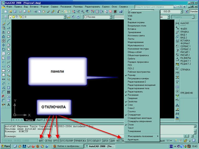

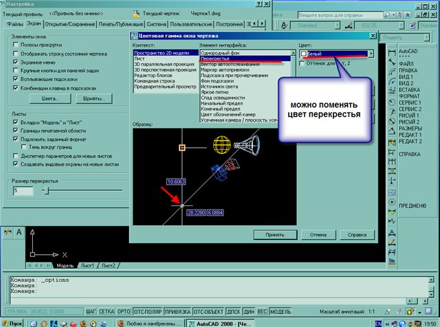

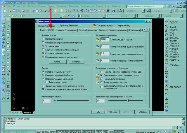

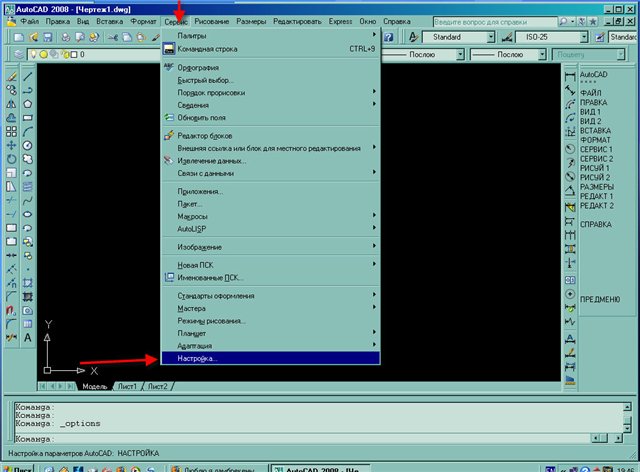

« Ответ #259 : 26 Сентября 2007, 20:19:56 »
Ну чтож дошли руки до настроект установленного 2008,кому надо фотки настроек.
Сервис-Настройки и дальше смотрим картинки
  • bernina 770 QE.Juki TL-98P

« Ответ #260 : 26 Сентября 2007, 20:52:17 »

« Ответ #262 : 26 Сентября 2007, 21:16:29 »
мисс Ольга
Оль,че с тобой?
Не пугайся,это не больно!
Зайди в СЕРВИС-НАСТРОЙКИ,сравни свои настройки с теми что показала я, может захочется что-то поменять. Поймешь как изменить цвет чертежного поля,вид подсказок, то как будет реагировать мышка на твои команды - шлчка правой кнопкой мыши и т.д. Весьма полезно все это посмотреть girl_wink
