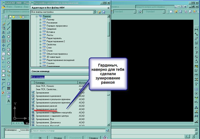

Теперь мы щелкаем левой кнопкой мыши на инструменте ПОДЕЛИТЬ
Я не могу вынуть значек поделить Не получается выставить его на панель может то что программа пока не зарегистрированна и панель не настраивается
А где тогда поискать это значение чтобы разделить отрезок?

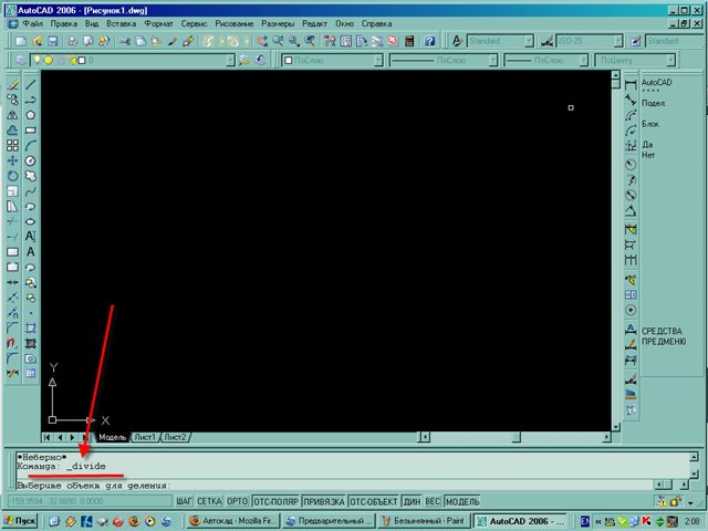

Попробуй через командную строку - введи в нее команду    _divide
дальше выбираешь объект, который хочешь поделить, и вписываешь на сколько частей делить,enter. Не забудь изменить формат отображения точки на крестик,а то делений не видно будет
  • bernina 770 QE.Juki TL-98P
А почему именно это __divide значение Откуда оно появилось
Если в следующий раз допустим я сталкнусь опять  с тем чтобы разделить отрезок где я смогу взять это обозначение Может создать папку в которую записывать и сохранять и подписывать что это ?
Оффлайн Besvet
  • Сообщений: 3581
  • Репутация 101
AutoCAD
« Ответ #195 : 16 Сентября 2007, 01:01:13 »
divide - поделить, команда автокада в английской транскрипции, это просто надо запомнить
сейчас позволю себе немного углубится в теорию

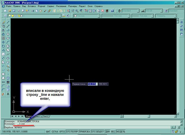

все действия в автокаде выполняются с помощью команд.
Каждая команда может быть вызвана, как правило, тремя способами
1, щелчком левой кнопки мыши по соответствующей кнопке на соответствующей панели инструментов
2,Выбором из строки меню
3,водом в командную строку и нажатием после этого клавиши enter
Примеры:
Нам надо нарисовать отрезок
1, у нас есть кнопочка отрезок, повторять картинку не буду, она нам хорошо знакома
2, Мы можем вызвать меню Draw(рисование) -Line(отрезок)
3,введем в командную строку _line
Ввод в командную строку - самый универсальный способ, этим способом можно вызвать абсолютно любую команду,в том числе и ту,для которой не предусмотрена кнопочка и которая отсутствует в подменю строки меню.
Новую команду мы можем начинать только после завершения предыдущей команды или отмены предыдущей команды при помощи кнопки Esc, т.е. если мы ошибочно вызвали не ту команду, мы всегда можем отметить ее с клавиатуры ,нажав кнопочку Esc/
О том что автокад готов к выполнению новой команды говорит  такой запрос в командной строке:
Command:
Команда:
Чаще всего команда завершается сама собой - например,построили окружность, и команда сама тут же завершилась.
Но в автокад есть циклические команды,они сами по себе не заканчиваются. Например, наша команда LINE(отрезок) не закончится после построения одного отрезка,программа предложит построить еще один отрезок,и так будет продолжаться до тех пор,пока мы не завершим команду нажатием клавиши enter  или esc.
Все команды автокада состоят из одного слова
Необходимо зарубить себе на носу и помнить как Отче Наш - ввод и редактирование команд ВСЕГДА ЗАКАНЧИВАЕТСЯ НАЖАТИЕМ КЛАВИШИ ENTER
Вводить команду можно либо заглавными, либо строчными(маленькими) буквами, разницы абсолютно никакой нет, пишите как вам удобно
В английской версии команды вводятся только на английском языке
В русскоязычной версии команды можно вводить и на русском и на английском языке.При этом если мы в русскоязычную программу вводим команду на английском языке (как я предложила тебе ввести команду поделить по английски),то перед названием команды обязательно ставим поддчерк "_". В английские версии автокада команды тоже можно вводить с поддчерком.
Обычно рекомендуют использовать команды в английской транскрипции, не зависимо от того,в какой версии - русской или английской,вы работаете, потому что, команда по английски будет работать всегда,в то время как русские названия команд имеют разночтения в зависимости от перевода и тут могут быть неточности.
Для большинства команд можно использовать только первые буквы названия команд - т.е. мы можем в командную строку вводить лишь первую одну или несколько букв.
Некоторые команды
