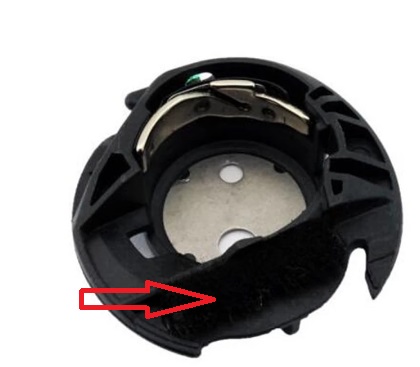

« Ответ #28 : 03 Октября 2020, 07:01:21 »
Здравствуйте!
Чем можно заменить на челноке , даже и не знаю как назвать -мягкая полосочка, обозначила стрелкой. У меня почти стерлась. На картинке другой челнок. 2-002
  • BROTHER-750E,пяльцы 13х18.
Оффлайн BoldBug
  • Сообщений: 4126
  • Репутация 111
Brother Innovis 700 и 750
« Ответ #29 : 03 Октября 2020, 10:08:31 »
Я бы заменила новым подшпульником. Не знаю, найдете ли вы эту щеточку отдельно.
Но может Володя что-то подскажет.
P.S. Это не челнок, а подшпульник, или шпульный колпачок. Челнок - металлический ниже.
Спасибо.
 Я выписала подшпульник, но прислали с короткой полосочкой. Попробовала вышивать с ним, машинка вышивает, но не так как надо. Хочу попробовать приклеить кусочек от липучки, где мягкая часть. Специально купила, чтоб родной не трогать на регулировку.  1-03

« Ответ #31 : 03 Октября 2020, 11:23:47 »
Надо заказывать точно по коду, который есть в деталировке машины для механиков.
Если надо - спросите код в этой теме  https://new-embroidery.com/forum/index.php?topic=877.0
