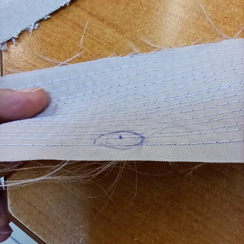

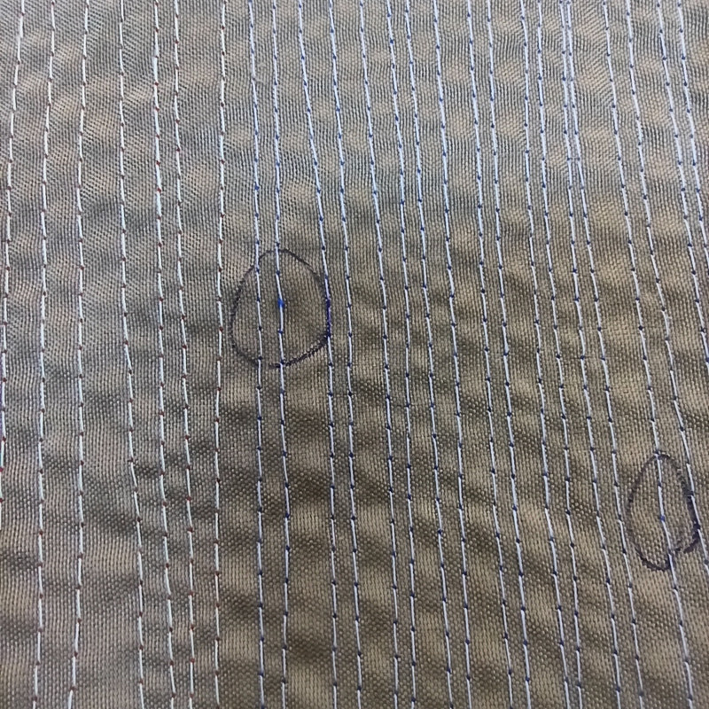

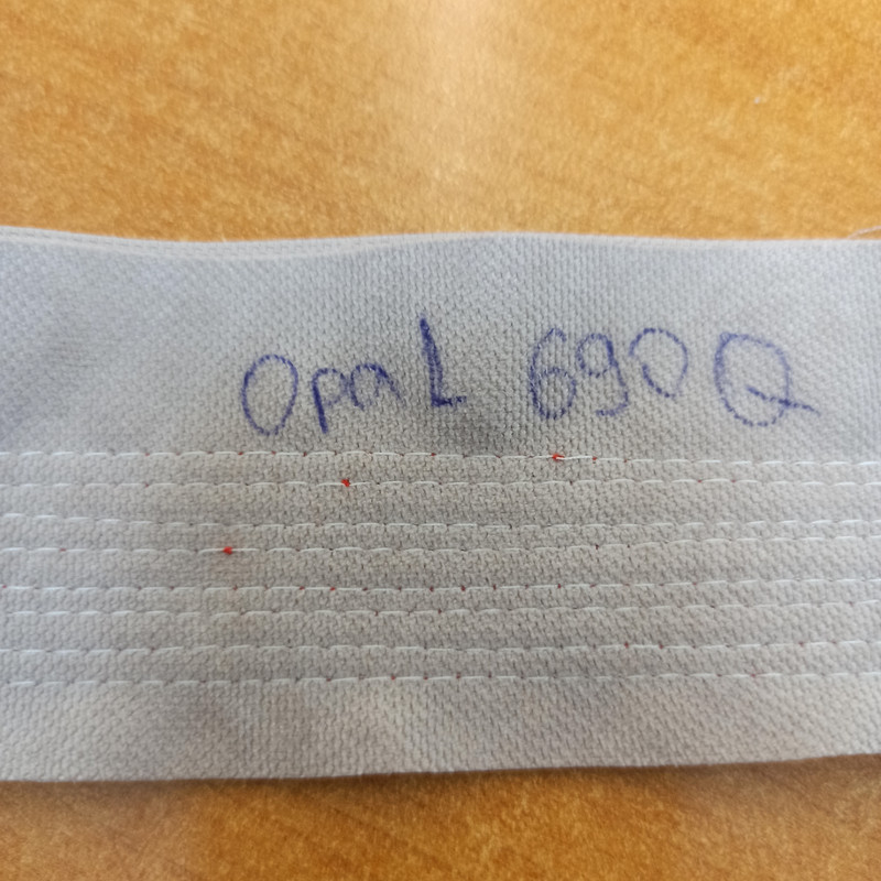

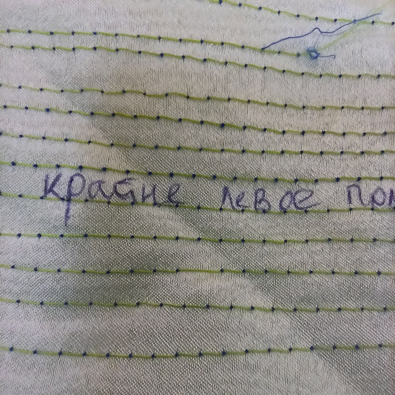

Проверка натяжения всегда начинается с проверки натяжения в швейном режиме.
Естественно, на чисто вышивальных машинах проверяем только вышивальную часть.
Не изменяя натяжения, проверяем на заводской настройке.
Игла 80, нитки номер 40 (120) обычный швейный полиэстер вверху и внизу.
Ткань - плащевка или достаточно подкрахмаленная бязь, лучше однотонная, в два слоя.
Проверяем на прямой строчке с шагом в 2.5, 4.0 и 5.0 мм
Проверяем на зигзаге при ширине 6 мм с шагом в 2.0 мм и потом при полной ширине с шагом в 2.5 мм
Фото лицевой стороны и изнанки в студию.
Желательно в более высоком разрешении. Фото можно обрезать по краям. но не ужимать, а то качество становится хуже.

Вот тесты на разной скорости. Вот что это? Спасибо.Вам не разрешено просматривать ссылки
Зарегистрируйтесь или войдите на форум(http://i12.pixs.ru/thumbs/5/7/0/P1010647JP_5620564_24549570.jpg)
Зарегистрируйтесь или войдите на форум(http://i12.pixs.ru/thumbs/5/7/6/P1010648JP_5842772_24549576.jpg)
Зарегистрируйтесь или войдите на форум(http://i12.pixs.ru/thumbs/5/8/1/P1010649JP_7361408_24549581.jpg)
Зарегистрируйтесь или войдите на форум(http://i12.pixs.ru/thumbs/5/8/5/P1010650JP_1444215_24549585.jpg)
Выходит, что у меня все дело в пластине. Вот такая бедная она у меня.

Вот и я). Показываю все в этой теме). Настройки машины заводские, натяжение не меняла, на 0.Верхняя нитка красная, нижняя желтая.
Запяливание в два слоя, лен, не стираный, без стабилизатора. В пяльцах внутри обвела чернилами, отклонение от линий-вытянуло ткань. Первое фото правого верхнего угла пялец при зажатом винте, щели есть и в других местах, но тяжело фоткать).
(https://s29.postimg.cc/58fq8p8pz/DSCF1716.jpg) (https://postimg.cc/image/z0csnvvj7/) (https://s23.postimg.cc/e2n2lr7nv/DSCF1717.jpg) (https://postimg.cc/image/qu18s9hfr/) (https://s29.postimg.cc/n6mn5acgn/DSCF1718.jpg) (https://postimg.cc/image/vow39miz7/)(https://s28.postimg.cc/tq12suxwt/DSCF1719.jpg) (https://postimg.cc/image/p44ykicdl/)(https://s30.postimg.cc/qquptm7up/DSCF1720.jpg) (https://postimg.cc/image/r3m3zsq4d/)
Объединены: 03 Февраля 2017, 14:07:21
Фотографий много, не знаю есть ли лимит по весу), разделила на 2 сообщения.
Ко всему что было ранее (два слоя льна, заводские настройки) добавила стабилизатом мадейра из стартового набора коттон софт) . Результат на фото
(https://s28.postimg.cc/f7ms66dr1/DSCF1721.jpg) (https://postimg.cc/image/zf07yhb89/) (https://s24.postimg.cc/a0084d8ph/DSCF1722.jpg) (https://postimg.cc/image/3mb5143td/) (https://s27.postimg.cc/jn17m35n7/DSCF1723.jpg) (https://postimg.cc/image/mtvr5pq33/) (https://s23.postimg.cc/7655tm4bv/DSCF1724.jpg) (https://postimg.cc/image/iihrbed0n/) (https://s30.postimg.cc/52s2vn4jl/DSCF1725.jpg) (https://postimg.cc/image/mstrgoi4d/)

Проблема с натяжением нити на машине Brother NV800E. На лицевой стороне вышивки местами образуются петельки. К сожалению не помню заводскую настройку, натяжение со дня покупки не меняла, когда столкнулась с видимой проблемой, натяжение стояло на 0, поэтому тест выполнила в двух вариантах. Вариант1 натяжение на 0. Верхняя нить зеленая (rayon madeira вышивальные нитки №40), нижняя черная (bobinfil madeira нижняя №70), ткань бязь плотная, стабилизатор 60.
Зарегистрируйтесь или войдите на форум(http://f21.*/org/97b11d14b0d78ddf4a0c3b4c29834050d42265269249028.jpg) Вам не разрешено просматривать ссылки
Зарегистрируйтесь или войдите на форум(http://f21.*/org/fee0666dab0141191033031479a16610d42265269249029.jpg)
Вариант2 отличается от первого натяжением нити. Его выполняла на 4.
Зарегистрируйтесь или войдите на форум(http://f21.*/org/858152c68addaa6ab5dc45340603e891d42265269249160.jpg) Вам не разрешено просматривать ссылки
Тестировала в пяльцах 100х100

Вот сделала тест, ила №80 универсал, ткань бязь, стабилизатор флизелин вышивальный, продолжать тест не имеет наверное смысла и так все понятно. Прошу вашей помощи! 1-22
(https://s2.postimg.cc/p6iuv02sp/IMG_0210.jpg) (https://postimg.cc/image/rb37w34f9/)
(https://s4.postimg.cc/lasqc8t8d/IMG_0213.jpg) (https://postimg.cc/image/i3y6sm8s9/)
Оль, я не знаю этого теста и не знаю файла, лучше все-таки делать те. что выложены, оба. И целиком.
Нижняя нить мне показалась очень грубой, надо тоненькие, номера 180, 200 или 240.
И подробно написать про нитки (верхнюю и нижнюю), иглы и стабилизатор.
То есть номер ниток, состав и производителя.
Плотность стабилизатора, клеевой или отрывной, производителя.
И фото делать не вынимая из пялец. Чтобы они попали в кадр.
Данные желательно знать, потому вид вышивки очень зависит от всего этого.
Тогда легче определить отклонение или так и должно быть при используемых материалах.
Вот так получилось 1-51

Марина, ткань из пялец не вынимала, Игла № 80, ткань бязь х.б., стабилизатор флизелин отрезной, плотность 40, верхняя нить Gingko 40 полиэстер, нижняя тоже этого производителя № 60, к сожалению тоньше нет. Вышивать машинка так стала вчера вечером.
Вопрос первый - игла 80 какого типа? Флизелин какого производителя? Он какой-то лохматый, на отрезной вышивальный не похож.
(Оль, мне приходится из вас клещами вытаскивать информацию по капельке. Старайтесь наиболее полно писать в одном сообщении.)
Как вы определяете. что он вышивальный? Это не критично, но хотелось бы знать обо всех материалах точнее.
Вопрос два - автообрезка включена? Мне не понравились узелки. Но если включена, из-за нее могут быть.
Я обычно отключаю, машине это полезно, и вышивка красивее.
Вопрос третий, что именно беспокоит? Пропусков стежков не увидела, а мы ведь о них говорили..
Натяжение гуляет, верхнее надо чуть ослабить, но пока нет тонкой нижней нити, сказать ничего не могу.
Потому что сначала надо проверить нижнее и лучше с правильной ниткой.
Это не считая того, что сами нитки Гингко сомнительны для теста.

Стоит пластина для прямой строчки. натяжение верхней регулировала от малого до большого в машине и на панели управления. Строчка в любом направлении вытягивает нижнюю нить, валик только в горизонтальном направлении шитья нижняя нить нормально, остальные направления нижней нити нет. 1-11 1-11 1-11
Анна и Елена, давайте по порядку.
Сначала внимательно изучите всю тему, выполните рекомендуемые советы по проверке.
Потом советы по тестам в швейном режиме. В вышивальном пока не надо, сначала покажите результаты швейных тестов.
Потом будем думать дальше.

Добрый день . Вот тесты в швейном режиме , есть проблемы . Как нужно с ними бороться? 1-81
Спасибо!!!!
Мне так кажется, что очень большое натяжение нижней нити.

На вышивальных тестах похоже, что натяжение верхней нити не нормальное, в швейном режиме я не заметила вытягивания нижней нити.
Стягивание - это немного другое.
Мне кажется, что у вас на зигзаге стоит шаг меньше, чем 2. А для ширины строчки в 7 мм лучше шаг ставить 2.5. При меньшем стягивание неизбежно.
Для избежания этого существуют специальные лапки с ширителем посередине (лапки для оверлокоподобных строчек)
Если такой лапки нет, зигзаг выполняется с уменьшением натяжения верхней нити.
При прямой строчке вытягивания не увидела, слишком мелкие снимки. Не желательно уменьшать размер снимков при загрузке.
А если специально не уменьшали - надо снимать галочку с "уменьшить размер до *** пикселей", она по умолчанию обычно стоит.
Выполнить вышивальные тесты надо было со стандартным натяжением верхней нити с рекомендованными расходниками (ткань, стабилизатор, нитки, иглы).
И нет выполненного большого теста, его можно сделать в пяльцах 200х260 с применением фиксации (клипсы).
А что насчет осмотра всего пути верхней нити на предмет заусениц? Всех направляющих, лапки, игольной пластины и так далее. С лупой при сильном освещении.
И нет ли пропилов на направляющих и компенсационной пружине?
Так же при вышивке надо использовать пружинную лапку Q и пластину для прямой строчки (с узким круглым отверстием).
Это очень помогает в подобных проблемах. Особенно когда натяжение неравномерно в зависимости от направления вышивки.

Тут ясно видно виляние прямой строчки,на зигзаге делает пропуски и шаг не соответствует,там где должно быть 2мм-все 3.5мм,а где 2.5 должно быть-там все 5.Подскажите,если из теста можно сделать какие-то выводы,в чем может быть проблема,здесь ведь явно не в натяжении дело?
(https://s13.postimg.cc/knh5hvcnr/image.jpg) (https://postimg.cc/image/jxyd5ic43/) (https://s7.postimg.cc/ffrgtwx7v/image.jpg) (https://postimg.cc/image/bw5j43uhz/)
Выводы сделать можно.
Во-первых, у вас произошел сбой синхронизации иглы и челнока, отсюда и пропуски.
Обычно это бывает если вязнет игла, особенно если с усилием крутили маховик чтобы поднять иглу.
Про это есть отдельная тема https://new-embroidery.com/forum/index.php?topic=797.0
Насчет шага с уверенностью сказать сложно, программный сбой или надо калибровать шаговый мотор, это не просто.
И ту и другую неисправности надо устранять полностью разбирая машину, и конечно лучше делать это в мастерских.
Насчет обрывов - в этой теме подробно рассказано что именно надо проверять - проверяйте.

Прикрепляю фото шевронов, после которых терпение лопнуло, и результаты теста на разных тканях.
(https://s22.postimg.cc/kom4ji38h/DSC_0228.jpg) (https://postimg.cc/image/cj42lcezh/) (https://s22.postimg.cc/7lqi08d0h/DSC_0229.jpg) (https://postimg.cc/image/kd4o6qmsd/) (https://s22.postimg.cc/imln5959d/DSC_0231.jpg) (https://postimg.cc/image/h7k2gj465/) (https://s22.postimg.cc/bxf3p8jxd/DSC_0232.jpg) (https://postimg.cc/image/pr3geacil/)
(https://s22.postimg.cc/lj8o5jb35/DSC_0236.jpg) (https://postimg.cc/image/lj8o5jb31/) (https://s22.postimg.cc/hbdvws9nl/DSC_0237.jpg) (https://postimg.cc/image/xz5dza4f1/) (https://s22.postimg.cc/bbq4t4ov5/DSC_0238.jpg) (https://postimg.cc/image/gzwfk0t7h/)
(https://s22.postimg.cc/7uo2q5psx/DSC_0224.jpg) (https://postimg.cc/image/6fmi1fopp/) (https://s22.postimg.cc/ez5vz6x29/DSC_0227.jpg) (https://postimg.cc/image/culiy3vfh/) (https://s22.postimg.cc/v7qpmeva9/DSC_0241.jpg) (https://postimg.cc/image/61prfktzx/)
Потом я пыталась отрегулировать натяжение верхней нити, ослабляла и чего только не делала. Заметила, что и на разной скорости машина то петляет, то нет.

В первом вышивальном образце бязь, стаб-р отрезной клеевой 60 г/м, верхняя нить Аллегро 120, нижняя 180,игла универсальная 80, установки заводские. Во втором ткань лен, все остальное как в первом, только со сменой натяжения верхней нити.
(https://s1.postimg.cc/4ki95hqjcf/PICT0430_3.jpg) (https://postimg.cc/image/1ppkzpbckr/) (https://s1.postimg.cc/9sqb6n8okf/PICT0431.jpg) (https://postimg.cc/image/4kv0jnfom3/) (https://s1.postimg.cc/1tlybkzkm7/PICT0432.jpg) (https://postimg.cc/image/8ta7thbxgb/) (https://s1.postimg.cc/6xxn0v4ur3/PICT0433.jpg) (https://postimg.cc/image/694dguhbqj/)
Если не сложно, посмотрите пожалуйста и дайте ваши рекомендации. Большое спасибо! И с праздником!
Не знаю что такое нить Аллегро, я все-таки склоняюсь к тому, что тесты надо делать нитками более известных производителей, по 1 катушке для тестов всегда нужно иметь в запасе.
С тестами неплохо, но есть два момента: натяжение верхней нити хочется ослабить. Или чуть подтянуть нижнее.

Добрый день. Пути прохода верхней нити проверила. Всё в норме. Еще раз почистила и смазала челночное устройство, видимого мусора не было. Как рекомендовано в инструкции после смазки запускала без ниток и все хорошо работало, когда заправляла нитки, верхняя упорно затягивалась вниз. но через какое то время машина пошла. Возможно с маслом что то и ушло??? Провела рекомендуемые здесь тесты.

100% хлопок средней плотности в 2 слоя нить Mettier 100% Polyester№100 верх красная, шпульная черная, швейный шпульный колпачек.

Ткань 100% хлопок, стабилизатор вышивальный отрывной, верхняя нить Poly sheen Mettier , нижняя !00% полиэстер бобинная нить с Али, вышивальный шпульный колпачек.
Что еще нужно сделать? Мне не нравится, что на зигзаге ткань стягивает. дело в натяжении нити? По вышивальному тесту вроде всё нормально или я ошибаюсь?

Тест неплохой. А пользуйтесь пластиной для прямой строчки, надеюсь?
Стабилизатор именно вышивальный, не швейный? Знаете как отличить?
И какая плотность стабилизатора?
Проверяли компенсационную пружину по моей последней ссылке? Стоит на месте, работает?
Нитка из нее не вылетает?
Дело могло еще быть в застрявшем очесе.
По той же ссылке посмотрите где тарелочки - это место надо часто продувать сжатым воздухом.
Смазка тут ни при чем и она не исправляет таких проблем.
Смазка только чтобы не стирались металлические детали и чтобы не заклинивало машину.
на зигзаге стягивать и должно, чтобы не стягивало - нужна оверлочная лапка.
И вдвое если не больше ослабление верхней нити. Она должна выходить вниз.
У вас еле выходит, а надо чтобы нижняя нить занимала по ширине только треть от зигзага.

Сделайте тогда уж и большой тест. И переделайте маленький пожалуйста.
Засчитываются только те фото, которые сняты прямо в пяльцах с обеих сторон, чтобы пяльцы было видно целиком.
На той ткани, которая указана для тестов, и указанными верхней и нижней нитками.

Сделайте одно сообщение, в котором будут все фото. И с подробным описанием всех расходных материалов.
Фото не уменьшайте, хочется крупнее.

Здравствуйте, может сможете помочь. У меня brother innov-is 750 E. Рвет нитку, вроде все проверила почистила, мастеров по ремонту у нас в городе не найти. Может как то листанционно можно исправить???
Зарегистрируйтесь или войдите на форум(http://funkyimg.com/i/2DDGY.jpeg)
Возможно большой зазор между иглой и носиком челнока
Здравствуйте! Проблема с Bernina 830, срабатывает датчик обрыва верхней нити, но нить не рвется, машина останавливается. Если потянуть вниз верхнюю нить там, где иголка, то чувствуется очень большое натяжение. Как и что снять, чтобы проверить по всей длине есть ли остатки ниток или начес, не знаю. На верхней крышке есть 2 винта, но достаточно ли открутить их и можно ли, тоже не знаю. Сервис мануала нет. Спасибо.
Для начала попробуйте продуть сжатым воздухом все щели, где натяжение нити и где компенсационная пружина.
Проверьте все направляющие, нет ли где пропилов.
И, кстати, сама компенсационная пружина работает? Оттягивает нить?
Верхнюю нить пробуем тянуть не заправленную в иглу. При поднятой лапке попробуйте тоже.
Присмотритесь, правильно ли ложится верхняя нить.

да я прочитал всю тему, Ответ #121 в этом сообщении 1 в 1 моя проблема, тесты мои отбивает 1 в 1 как у нее, прочистка воздухом,прочистка непушистой ниткой смоченной спиртом тех самых тарелочек, пружина, царапины - все в порядке, натяжение да, чувствуется во время вышивки все чисто все целое без дефектов, при всем этом идут эти барашки на лице, единственно, при увеличении общего натяжения на авто+5 ситуация получше ( это единственный совет увидел по теме той девушке, сделал его, даю инфу по результату ) но все равно нет нет да промелькнет петля где то, но при таком увеличении изнанка полностью в цвет лица,и опять же, только на валике, гладь в идеальности хороша ( фото не выходит залить, выдает ошибку, пробовал оперу ие и хром, все капризничают )
Без фото сложно что-то сказать. Сделайте тесты рекомендованными расходными материалами и фото сюда - будет проще.
если в процессе вышивки промелькнёт петля я не считаю это дефектом
Если единожды проскользнет - не проблема, если систематически будут появляться - вообще-то дефект.
Петельки бывают разными.
Ответ #121 вот в этом ответе 1 в 1 фото тестов еще раз повторю
Вы нигде не написали какими нитками вышиваете: изготовитель, полиэстер или вискоза, толщина нитки. У меня машина фирмы Хускварна(у подруги пфафф, что почти одно и то же), и если в процессе вышивки промелькнёт петля я не считаю это дефектом. На видеороликах в YouTube самого производителя даже новые машины EPIC и ICON делают иногда петельки. Может вы слишком требовательна к машине? А есть регулировка высоты вышивальной лапки у вашей машинки? Если есть, то попробуйте ближе к ткани высоту подрегулировать.
нитки гутерман, толщину не знаю, да я требовательный, так как по мне это брак изделия будет с такими петлями, а регулировки видимой не наблюдаю, болт крепеж на 1ой позиции не изменчивой, если только внутри капать где то, но там вряд ли самому можно что то крутить, в целом данная проблема исчезает только при избыточном натяжении верхней нити, но это смущает сильно, есть какие либо предположения по данной проблеме ?
У меня точно такая же проблема на Janome 500,машине 20 дней,тесты делает отлично,но сверху петляет довольно часто,по 4-6 раз на средний дизайн.Уже не знаю,что думать.Может это быть брак машины?
Если на тестах не петляет, проблема может быть (и скорее всего она есть) из-за:
1. Собственно дизайна (не соответствует данной ткани).
2. Неправильно выбранной технологии по отношению к данной ткани.
3. Неправильных расходников, особенно стабилизатора, ну и ниток конечно.
Janome 500е с больших бобин появились петли и много. Поставила на катушку сетку. Не могу понять что стало с натяжением нити.??? Нижняя вылазит !!!!
(https://s.new-embroidery.com/r/d/d15/1804/7e/052c1a6c22dd.jpg) (https://s.new-embroidery.com/r/a/a20/1804/aa/444b675f8652.jpg) (https://s.new-embroidery.com/r/c/c18/1804/e3/aceccd53b80d.jpg) (https://s.new-embroidery.com/r/c/c06/1804/55/cc59ecb478eb.jpg) (https://s.new-embroidery.com/r/a/a18/1804/64/3b3010316092.jpg)
Дарья. а хорошо бы образцы сделать светлыми нитками. на черных полосках никаких петель не вижу.
И надо делать не ваши собственные, а те тестовые образцы. что в начале темы выложены.
И сделать тесты ровно так. как написано, соблюдая рекомендации по нитками стабилизаторам.
Фото не вынимая образца из пялец и так чтобы пяльцы были видны, и с обеих сторон.
И уменьшать фото при загрузке на сервер не надо. Оставьте высокое разрешение.
Причин может быть несколько, надо по очереди исключать каждую. чтобы понять в чем именно дело.
И еще вопрос - автообрезка включена?
Часто именно чуть затупившийся нож или засорение в механизме бывают результатом петель.
Надо аккуратно прочистить и заменить нож. Иначе даже если вы отключите механизм, проблемы все равно останутся.
В общем жду нормальных тестов светлыми нитками на правильных материалах.
И хорошо бы фото не телефоном, а фотоаппаратом, а то четкость очень слабая и где там петли толком не видно.
Отшитый образец после полной чистки и смазки машины. Отключена обрезка нити. Ткань бязь не стираная, нитки FuFus сверху, снизу Gunild нижняя, Стабилизатор отрывной Gunold 65г заправлен вместе с тканью. настройки натяжения заводские. Машинка Janome 500е. Подшпульник красный. Стоял изначально желтый сейчас перестал держать нить.
(https://s.new-embroidery.com/r/c/c43/1805/b4/c5602eb8fcd6.jpg) (https://s.new-embroidery.com/r/d/d15/1805/20/70eb683ed0cc.jpg) (https://s.new-embroidery.com/r/b/b05/1805/31/f1f14acbe976.jpg) (https://s.new-embroidery.com/r/d/d37/1805/89/a7b091eedd55.jpg) (https://s.new-embroidery.com/r/b/b09/1805/7b/0a6bb45500e6.jpg)
Спасибо. В дальнейшем без стабилизатора фото делать не обязательно.
Непонятно почему в одном месте набило верхнюю нить снизу.
Шпульный колпачок должен быть тем, который предназначен для обычной вышивки.
Вы можете его разобрать и прочистить, обычно натяжение падает от застрявшего микроскопического очеса с нитки.
Как регулировать натяжение в шпульном после сборки написано здесь https://new-embroidery.com/forum/index.php?topic=1037.0
Фуфус вообще не качественные, на них много жаловались, и мне совершенно не нравится, как у вас стоит верхняя нить.
Во-первых, подавать ее надо сзади с правого бока, подвинув чуть ближе к левому краю. но чтобы не мешала движению пялец когда они максимально задвинуты вправо.
Во-вторых, сетку так не надевают, она не должна тормозить нить, сетку надевают сложив пополам и слегка подсунув в отверстие снизу и развернув вокруг венчиком.
Что с компенсационной пружиной, она точно работает?
Как только проверите компенсационную пружину и все остальное выполните верно, правильно отрегулируете натяжение в правильном шпульном колпачке, можно снова делать тест.
И может чуть-чуть ослабить натяжение верхней нити.
Механизм обрезки разбирали, чистили, нож заменили? Без этого мало толку даже если автообрезку отключить.
Почистите и замените нож и тогда уже отключайте.

Проблема как всегда, с натяжением. Я не соображаю в швейных машинах, те в общем понимаю, но не знаю многих нюансов. Машина Topaz 30.
Пробег большой, полировать все чего касается нитка пытался, потому как износ приличный. Подлезть крайне сложно, где купить эти детальки(THREAD GUIDE) на замену не могу найти, самому изготавливать?
Пытался найти люфты в механике машины, вроде нету.
Пытался по методичке из сервис мана (какой нашел) настраивать, но он какой то мутный. Настроил только то что понял, там где надо тянуть нить с определенным усилием. Эффекту особо нет. Причем, до того как полез в сервис меню, мин натяжение было -15, намерял на -14. Макс было 0, намерял на +6. Промежуточные значения выставил по расчетным. Нижняя нить тянет честные (если верить тому сервис ману) 15 грамм. И вот сильно подозреваю что я несколько не в ту сторону копаю. Подскажите плиз. То что нитка провисает при движении иглы в верх, это нормально?
https://youtu.be/AhC688NkBgY
ЗЫ
При шитье нитки (Ginko и Fufus полиэстер) сучатся и рвутся в итоге. Evron вышивает без проблем.

Выполнила швейные тесты с необходимыми иглами и нитками на заводских настройках, вот что получается:(
черная нитка-лицо, салатовая-изнанка
(https://i.imgur.com/oi5tnsK.jpg) (https://i.imgur.com/xxK0S9i.jpg)
Во-первых, у вас пропуски, еще и на самой обычной ткани.
Про пропуски, от чего появляются уже писала выше в теме - при заклинивании нельзя поднимать иглу, вращая маховик с усилием.
Второе - я посмотрю потом точную цифру натяжения шпульного колпачка и надо проверить его еще раз.

Извините, я второпях вчера перепутала верхнюю и нижнюю нити на ваших фото, показалось, что верхняя - белая.
Если верхняя черная, то вопрос - на зигзаге натяжение ослабляли, или стоит такое же, как на прямой строчке?
У вас нормальное натяжение в швейном режиме. При зигзаге верхняя нить и должна выходить вниз.
Даже больше, чем у вас, то есть на широких зигзагах натяжение ослабляют или шьют при помощи лапки J.
Это нужно, чтобы зигзаг не стягивал ткань и не появлялся рубчик.
В швейном проблем пока не вижу. Давайте вышивальные тесты, по качественными материалами и с хорошим стабилизатором.

Наташ, посмотрела. Эта пружинка очень нежная и она слегка выступает внутрь, так и должно быть.
Хотелось бы фото абсолютно чистого шпульного колпачка и вид ровно сверху.
По вашим фото не определить ее местоположение.
Но на вид все в норме. Поставьте шпульку в шпульный колпачок и покрутите ее пальцем - вращается?
Сейчас проверила - держу колпачок так, чтобы эта пружинка была наверху.
Вставляю шпульку и смотрю сбоку. При вставке шпульки она даже не шелохнется.
Теперь возьмите каретку (та часть, что с носиком, зацепляющим нитку), осмотрите на предмет царапин.
Затем вставьте в нее колпачок без шпульки - легко вращается пальцем?
Значит проблема не в этом месте. Ищите, только вы сможете увидеть.
Я могу лишь основываясь на увиденном и на фото сделать вывод.

Подскажите, пожалуйста, неравномерное распределение нижней нити по краям (сверху-слева больше, снизу-справа меньше) каким образом устранить? Пробовал настроить натяжение так как нужно, но в таком случае с одной стороны нижняя нить лезет наверх.

Все правильно сделали и снимки хорошие. И я не вижу больших проблем с натяжением.
Во-первых, всмотритесь в мои тесты, там тоже присутствует легкая неравномерность.
С одной стороны нить больше выходит вниз, чем с другой.
А сделаны они все-таки на высшего качества и дорогой машине Бернина 7 серии.
Ваша машина - это бюджетный вариант, поэтому качество вышивки может слегка отличаться.
Но об этом пока говорить рано, потому что я вижу легкое нарушение натяжения.
Правда, теперь понять сложнее, то ли в шпульном колпачке слишком сильное натяжение, или в верхней нити слабое.
Надо так подрегулировать натяжение верхней нити (очень плавно, по одной ступени за раз), чтобы при застиле строчкой верхняя нить еле просматривалась снизу.
А при сатиновой строчке (зигзагом) верхняя нить всегда больше видна снизу, но желательно так. чтобы нижняя тоже просматривалась.
Что же касается снимков в вашем предыдущем сообщении, то там сложно не зная дизайна что-то сказать.
Зависит от разных вещей. Например, если очень тонкая ткань, нитке просто не в чем утонуть.
Надо и стабилизатор плотнее, и строчку другую выбирать, или даже дизайн.
Этот дизайн вроде для квилта, то есть для толстых слоев.
Давайте сначала определимся с натяжением. Мне кажется, проблема только в технологии, а сама машина в норме.

Натяжение нижней нити установил с грузом 20 гр. как описывалось на соседнем форуме. Надо сказать, что я практически попал до этого в точку (натяг с завода был не в дугу).
Вот пример вышивки на бязе с отрывным стабилизатором, не знаю плотность (не сильно плотным - средним):
(https://s.new-embroidery.com/r/a/a01/1812/1a/e2d0f1cbba1f.jpg)(https://s.new-embroidery.com/r/a/a21/1812/9e/a04c601bcf6f.jpg)
[/size][size=78%]Надо так подрегулировать натяжение верхней нити (очень плавно, по одной ступени за раз), чтобы при застиле строчкой верхняя нить еле просматривалась снизу. А при сатиновой строчке (зигзагом) верхняя нить всегда больше видна снизу, но желательно так. чтобы нижняя тоже просматривалась. Что же касается снимков в вашем предыдущем сообщении, то там сложно не зная дизайна что-то сказать. [/size]
Если принять натяжение нижней нити за нору, то натяжение верхней[/size] увеличиваем?
Судя по вашим снимкам натяжение верхней нити надо увеличить.
Очень постепенно и лучше проверять сначала на тестовых образцах.
Стабилизатор конечно лучше плотный, особенно для не очень плотных тканей.

Вот результаты первого теста в швейном режиме. Сделала все как написано.
(https://s.new-embroidery.com/v/1549815985/553c7e9f/25336202_m.jpg) (http://vfl.ru/fotos/553c7e9f25336202.html) (https://s.new-embroidery.com/v/1549815986/4725f08a/25336203_m.jpg) (http://vfl.ru/fotos/4725f08a25336203.html)
Первые две строчки нижняя нить не захватывалась вообще. Потом я в ручную немного вытащила ее.
Тест в вышивальном режиме машине не захотела выполнить.
(https://s.new-embroidery.com/v/1549818159/04a6caab/25336774_m.jpg) (http://vfl.ru/fotos/04a6caab25336774.html) (https://s.new-embroidery.com/v/1549818159/b3bf2cf9/25336775_m.jpg) (http://vfl.ru/fotos/b3bf2cf925336775.html)
Уже по швейному тесту видно, что проблемы с блоком натяжения нити.

ДОБРЫЙ ДЕНЬ. Машина JANOME 500E . Проблема с натяжением верней нити.
Все рекомендации сделала. Переписку прочитала в данной теме.
Единственное что немного спасает ситуацию, это одетая сеточка на бобину, но это дает эффект принудительного натяжения нити, тогда изнаночная сторона такая как должна быть.
Но ведь нить должна легко идти, если ее потянуть руками, не заправляя в иглу??
Зарегистрируйтесь или войдите на форум(https://funkyimg.com/i/2UtVw.jpg) Вам не разрешено просматривать ссылки

Здравствуйте. Было ли у кого то такое ,что машинка janome500, при том самом дизайне, начала пропускать стежки, или стягивать, как бы уменьшать крестик. Из за чего видны просветы , ткань. Стабилизатор, нитки, чистка машины, дизайн ни причем.
Какой тестовый рисунок нужно вышить, чтобы проверить?
При вышивке гладью, такого нет. Только крестик. Попробую сделать фото. Но у меня нет до и после. Только после. Один и тот же рисунок, дизайн сначала вышивался без "утяжки" крестика.
Зарегистрируйтесь или войдите на форум(https://funkyimg.com/i/2Uy9n.jpg) Вам не разрешено просматривать ссылки
Зарегистрируйтесь или войдите на форум(https://funkyimg.com/i/2Uy9q.jpg)
на фото видно между красной нитью и другим цветом,полоски ткани, этого быть не должно.
Пожалуйста прочтите сначала тему, уже все написано и тестовые дизайны даны.
И что надо проверить в машине - сказано. И сказано как и чем вышивать и как сделать фото.
И тогда показать фото с тестовых дизайнов с описанием чем вышивалось и с какими стабилизаторами.
Без этого только по вашему описанию и вашим фото сказать что-то трудно.

(https://s.new-embroidery.com/v/1561114246/eb5fd9f5/26959702_m.jpg) (http://vfl.ru/fotos/eb5fd9f526959702.html) (https://s.new-embroidery.com/v/1561114247/04760345/26959704_m.jpg) (http://vfl.ru/fotos/0476034526959704.html) (https://s.new-embroidery.com/v/1561114248/617cb39a/26959705_m.jpg) (http://vfl.ru/fotos/617cb39a26959705.html)
Тест вышивала на клеевом, нитки обе Madeira.
Тут вопрос в том, ослабло ли натяжение нижней нити или верхнее стало слишком сильным.
Натяжение шпульного колпачка работает нормально? Знаете как проверить?
С верхней нитью много причин причин может быть, надо тщательно проверить все, о чем написано в первом сообщении.
Возможно, где-то заусеница тормозит верхнюю нить. Или пропил появился.
Когда загружаете фото на хостинг, снимите галку там, где показывается ограничение размера.
Ваши картинки слишком малы, чтобы можно было увидеть детали натяжения и определить точнее.
Или вы не ту ссылку взяли...
И фото изнанки при этом надо обязательно.

На тестовых образцах я не вижу ничего критичного, но вы мне не ответили даже на половину вопросов.
Компенсационная пружина работает, нить в нее заправляется правильно?
Снимите боковую крышку и понаблюдайте.
На голубом образце верхняя часть с нормальным натяжением, нижняя со слабым, это в тот момент произошло?
Может во время вышивки голубого образца нить выскочила из компенсационной пружины?
Теперь посмотрите на два теста. Один практически без проблем.
Второй тот же файл, но видно, что на дуге прямой строчкой нитка гуляет.
И на окружности сатином натяжения нет. Вы его меняли или это нитки такие?
Игольную пластину советую заменить, из-за нее тоже проблема.

Вышила тест, может что посоветуете,
нитки верхние и нижние Madeira, верхние Polyneon 40, стабилизатор Gunold 50
(https://i.postimg.cc/kgRvXbhy/Iaeyk-O8-VTJGSVv-Cbsf1-Gg-A.jpg) (https://postimg.cc/18PqvfSg) (https://i.postimg.cc/Y96X2W0P/KXGDSZRBQHOEOv-C5-PMLIMw.jpg) (https://postimg.cc/S2KLDjWL) (https://i.postimg.cc/8cCh8J6M/Uz-RG10f-SW6s-Oxc-YPGdra-Q.jpg) (https://postimg.cc/qh9ty7Qv)
Вот еще свежее фото челнока
(https://i.postimg.cc/wBc8Tpgx/Ss-NSBl3o-Twa-t-L8-Sb-H8l-IQ.jpg) (https://postimg.cc/t1Tm28s8)
Опишите пожалуйста словами в чем проблема.
На первых двух фото нитки черные, но по ним проблем не заметила.
Изнанка, насколько можно увидеть (фото совершенно мутное), не очень хорошая.
Но по тому, что смогла рассмотреть, видно, что натяжение верхней нити слабое.
Нижняя нить вроде как ни при чем, гуляет верхняя. К сожалению на фото его не рассмотреть.

Сделала еще тест, использовала на этот раз стабилизатор Maderia,
к сожалению я не знаю его плотность, но он поплотнее чем Gunold
(https://i.postimg.cc/nzHYQgj1/eg-JAHYTCQMiy-RIJKZr-QDw.jpg) (https://postimg.cc/t1MVKrz1) (https://i.postimg.cc/bvP1KWTj/TSTFMFw-FR8-Sz74v-Zf-Pyz-XQ.jpg) (https://postimg.cc/CRvZ8vXv) (https://i.postimg.cc/SsT8Yspy/Xs-BDi-X1a-She-VTSOg-Cbc5-Fg.jpg) (https://postimg.cc/r04zvqmb)
Когда отключили автообрезку совсем, стало лучше? Мне кажется, изнанка у вас стала аккуратнее.

Выкладываю фото тестов, и на всякий случай фото машинки, может я чего не увидала.
Стабилизатор Madeira, верхняя нить Madeira polyneon 40, нижняя нить Rheingold

Но и вы подробно не написали что сами сделали, чтобы найти проблему. Тогда буду сама по вопросу задавать
Да, пропил может однозначно влиять.
Его надо шлифовать, мелким надфилем, потом шкуркой-нулевкой, потом полирующей пастой.
Я бы советовала вам прочитать всю тему внимательно еще раз.
И перечислить попунктно все, что проверили. Лучше все в одном сообщении
Я почти все места, могущие вызвать эту проблему, перечислила. Большинство в первом сообщении. Остальные по ходу.
Пожалуйста сделайте снова проверку с учетом швейного режима тоже. На ваших тестах я не увидела проблемы.
Но натяжение верхней нити нужно добавить. Если не сложно, повторите тесты с увеличенным натяжением.
И сделайте швейные пожалуйста.
Особо уделите внимание заусеницам на лапке, игольной пластине и носике челнока.
Проверьте носик ногтем, идеально гладкий ли он и не затупился ли кончик.

Выкладываю тесты, швейные и вышивальные.
Вышивальный тест увеличила натяжение верхней нити 4.6, старый 4.0
(https://i.postimg.cc/d16nxxGh/Cbv-Blg-KZSd6x-Acl-T9x-EC8g.jpg) (https://postimg.cc/zbLnLptN) (https://i.postimg.cc/1z2N5cPv/m6xopwc-CQny-LBNll-PB37-RQ.jpg) (https://postimg.cc/LqksxPJP) (https://i.postimg.cc/TPLJ9P3H/7qr-AW2-FDRGCrd-QBwwgcb-LA.jpg) (https://postimg.cc/gwphcmRv) (https://i.postimg.cc/8PvGqRn1/WTLPn-X2-FS0-MZJu59r-Hmi-A.jpg) (https://postimg.cc/D87RGXTD) (https://i.postimg.cc/GtC0RNfd/fw8d-Vhok-Tq6-QUN3dquow-GA.jpg) (https://postimg.cc/TLCNqkG4)

Тест на шитье нормальный. на вышивке я бы натяжение еще добавила.

Больше спасибо за ответ! Мы начали еще раз проходить весь путь проверки и нашли большие заусенцы на шпульном колпачке, нить там как раз проходит. Фото прилагаю. Будем смотреть дальше, но пока хотела спросить: а чем можно шлифовать такие заусенцы?
Так же прилагаю фото изнанки, это вот то что вчера самый худший вариант.
(https://i.postimg.cc/7Y0XM2fg/123549-F1-9355-47-D3-875-C-EFD4-B1-AA18-A9.jpg) (https://postimg.cc/0b5p9rGQ) (https://i.postimg.cc/y8Kjf8Z2/53969071-D685-46-B1-B4-A1-2823244-D5-F39.jpg) (https://postimg.cc/dLWG3vn9) (https://i.postimg.cc/05Lcwf2k/F98-C9-EA4-F210-48-FD-8784-A5-E541-CF98-C7.jpg) (https://postimg.cc/14rGxDq2)
