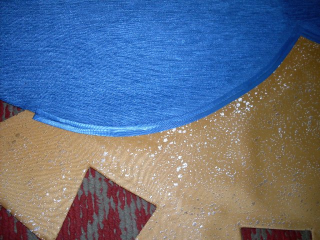

Выворачиваем ламбрик и заклеиваем отварстие по линии соединения деталей.
Авторская тема в разделе Наши работы находится тут - viewtopic.php?f=22&t=611 , в ней можно задавать вопросы как и что сделано
SDC11559

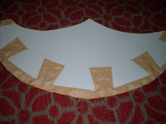

После клейки отстрачиваем линию соединения.Прикалываем изнанку.

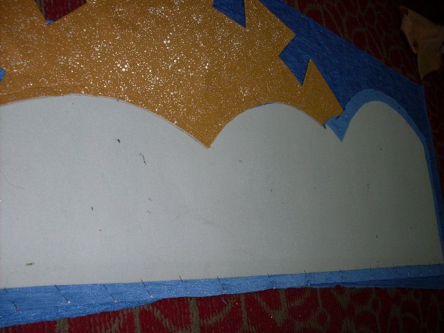

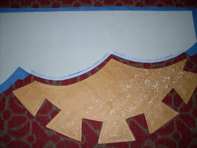

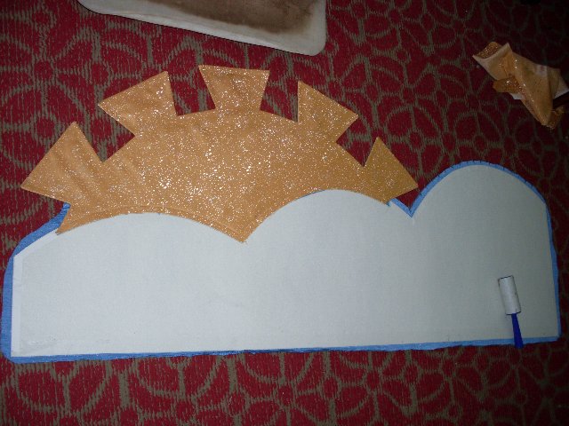

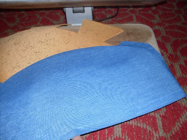

Линию соединения увлажняем. Клеим. Застаиваем подушкой.
SDC11551

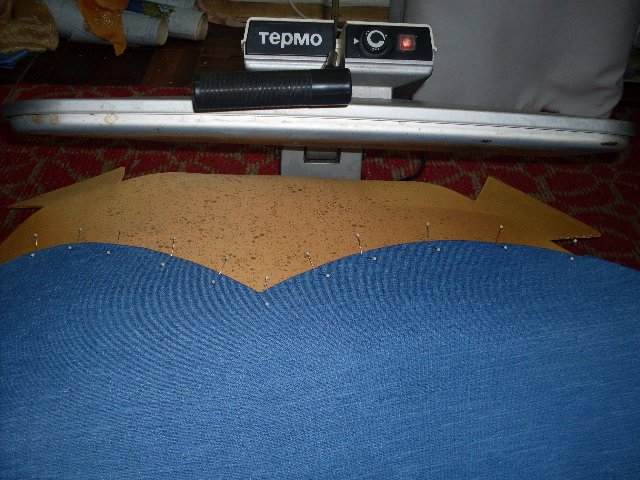

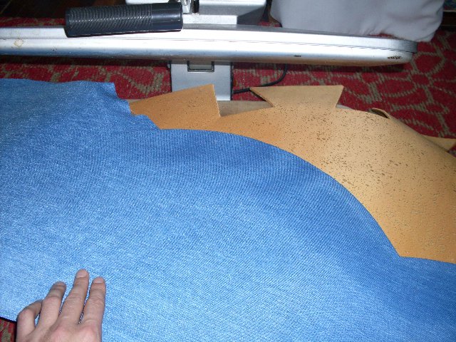

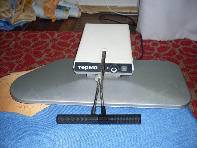

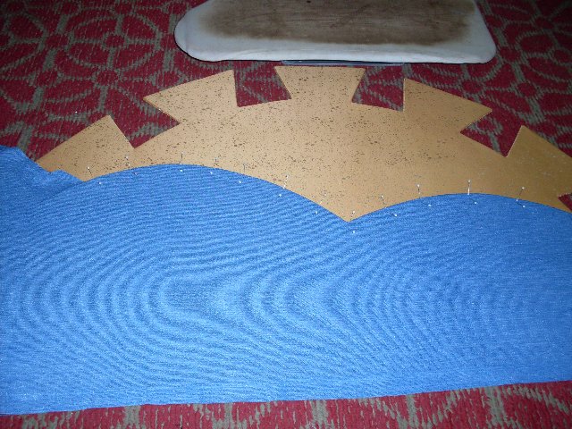

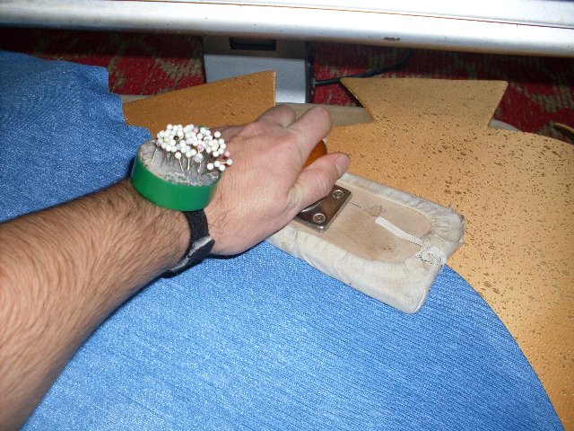

Закладываем  детали в пресс и убираем часть иголок, которые попадают в участок клейки. Обращаю внимание на то, что клейку начинаем от середины. Если начать от края, то при раскалывании детали моут сместится.
Авторская тема в разделе Наши работы находится тут - viewtopic.php?f=22&t=611 , в ней м…
SDC11550

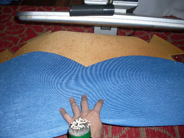

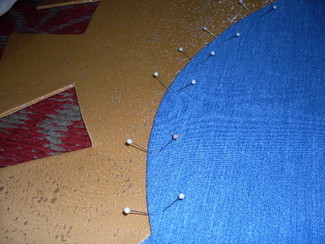

Обратите внимание на булавки. Вкалываются попарно и как бы крест накрест. Или точнее V- образно.
SDC11546

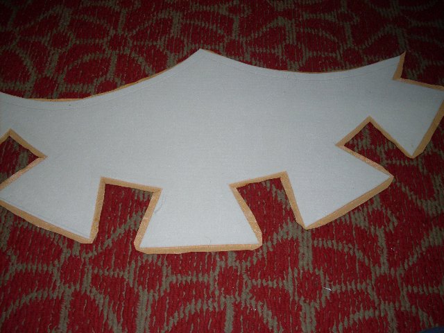

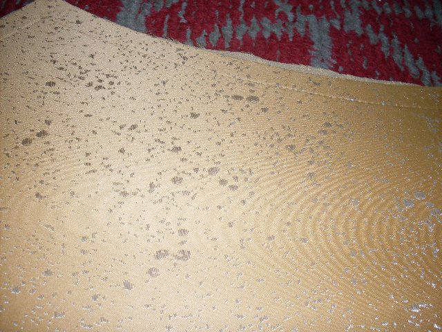

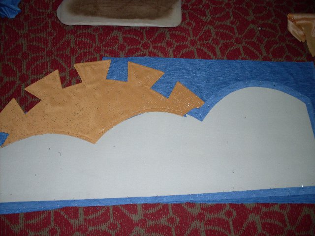

Вид деталей с изнанки. Видно клеевую на облачке.

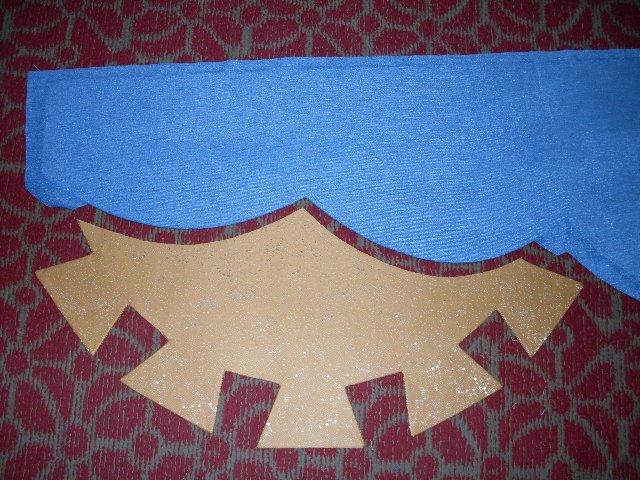

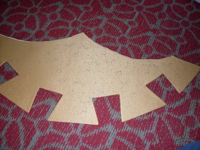

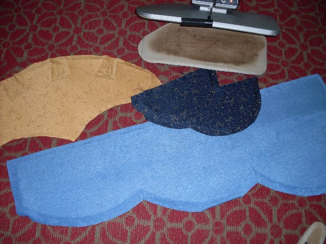

Детали ламбрекена подготовленные к соединению. Вид с лица.
SDC11542

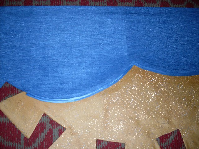

Вот здесь видно  линию соединения,  переведенную на лицо.

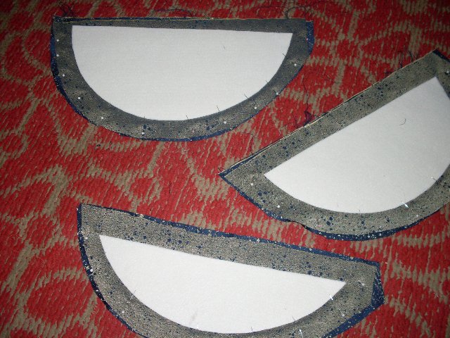

Готовые детали ламбрика.
Авторская тема в разделе Наши работы находится тут - viewtopic.php?f=22&t=611 , в не можно задавать вопросы как и что сделано
